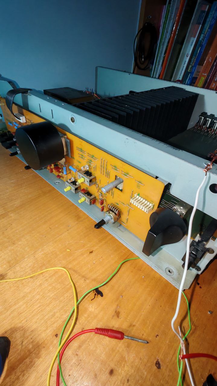

Messaggioda Foto UtenteUttino21 » 16 lug 2025, 17:59
Allora ragazzi ho un'importante novità...
A forza di provare a captare il segnale anche prima della scheda dove c'è il potenziometro volume e tutti i controlli vari, ho visto che in realtà il segnale audio nel canale R guasto esce anche dall'altoparlante, ma solo alzando il volume molto più dell'altro, gracchiando ovviamente il potenziometro, ma soprattutto se mentre si ascolta si da una bottarella al potenziometro audio si affievolisce il suono e gracchia... quindi sembrerebbe essere il potenziometro il problema, strano però sia solo in 1 canale dei 2... tutto può essere eh
Da un lato sembra anche un ottima notizia :lol:
Che ne pensate?

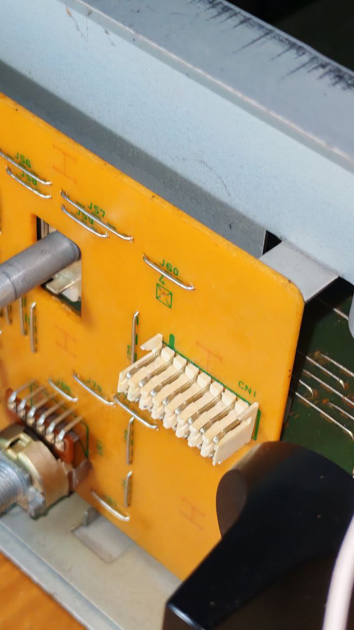

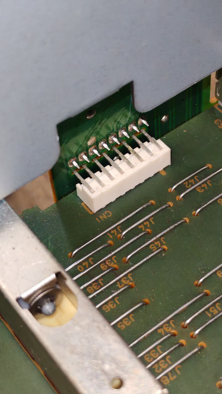

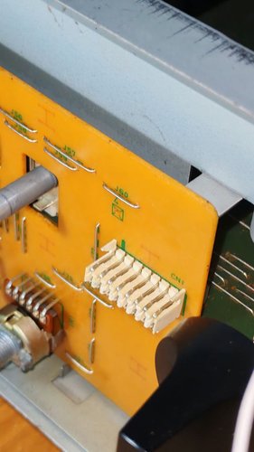

Messaggioda Foto UtenteUttino21 » 16 lug 2025, 18:25
Tuttavia non sono così sicuro perché captando l'audio prima, ad esempio nel connettore che vi lascio in foto, che collega la scheda delle sorgenti con quella di gestione tono e volume, e sempre disturbato...
sul pin 2 da manuale c'è R-ch quello appunto incriminato, mentre sul 4 c'è L-ch
se mi metto tra massa e uno dei 2 dovrei captare l'audio, infatti sul 4 si sente perfettamente, mentre sul 2 si sente, ma ogni tanto male ogni tanto peggio... gracchiante, come si sente poi nell'altoparlante effettivamente... quindi mi viene il dubbio che il problema sia proprio nella scheda di entrata sorgenti...
forse il potenziometro è solo un effetto che essendo l'audio gracchiante e che varia ogni secondo... sembra che muovendolo sia peggio?
Non lo so ho qualche dubbio, che ne pensate voi?

[13] Re: Ampli Kenwood KA-4020
Messaggioda Foto Utenteedgar » 16 lug 2025, 21:11
Sembrano connettori di buona qualità ma non si può escludere che ci siano contatti problematici. Se non è troppo complicato, dovresti separare i vari circuiti e dare una spruzzata di disossidante per contatti di ottima qualità ai vari connettori.

[14] Re: Ampli Kenwood KA-4020
Messaggioda Foto UtenteUttino21 » 16 lug 2025, 21:37
Si potrei farlo, però ho visto che captando il segnale sul connettore internamente, quindi sugli "spuntoni" dei contatti (passatemi il termine :lol: ) si sente comunque disturbato... forse il problema potrebbe essere addirittura sul selettore rotante della sorgente
potrebbe essere? ho verificato e pare che muovendolo si senta "meglio" o peggio, oppure se la sorgente la metto su "tuner" o su "aux" si sente diversamente disturbato, o addirittura non si sente per nulla...

[15] Re: Ampli Kenwood KA-4020
Messaggioda Foto Utenteedgar » 16 lug 2025, 21:41
Una bella spruzzata a tutti i contatti non sigillati male non fa
