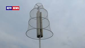

Lampada attirainsetti
In alternativa, dove sono presenti tamti insetti, sii mette più in alto possibile una Lampada molto potente inserita dentro una "campana" molto allungata fatta di rete zanzariera.
Gli insetti restano a girrare all' interno della "campana" finché questa luce resta accesa..
Per il resto si utilizzano varie luci più piccole affinché non li attirino .
Buona serata !
