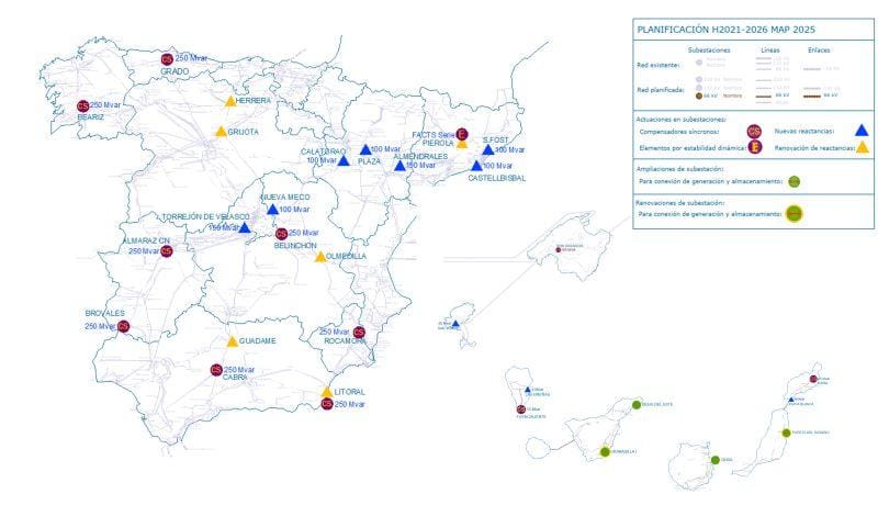

Da quanto scritto nei vari articoli, mi sembra di capire che la diminuzione di frequenza è una conseguenza del distacco di una parte importante della rete, il vero problema è che hanno avuto delle grosse sovratensioni che hanno sganciato parti di rete con effetto domino.
Il gestore delle rete spagnola si lamenta però con i produttori che non c'era abbastanza produzione per compensare le variazioni di tensione con la potenza reattiva, non dovrebbero avere loro dei nodi di produzione/assorbimento di potenza reattiva?
Se c'è stato un picco di tensione ipotizza che c'era tanta reattiva, ci può stare con lunghe linee non compensate.
Sugli impianti eolici in passato era un problema la produzione di energia reattiva, adesso è un po' cambiato con le nuove tecnologie ma può essere questo uno dei problemi?
8
Il governo spagnolo ha autorizzato l'installazione di otto compensatori sincroni nella Spagna continentale.
Nell'attesa del report finale dell'ENTSO-E diventa sempre più convincente l'ipotesi che il problema fondamentale sia stato il mancato controllo delle tensioni (ossia, la regolazione della potenza reattiva):
https://material-electrico.cdecomunicac ... 0-millones
