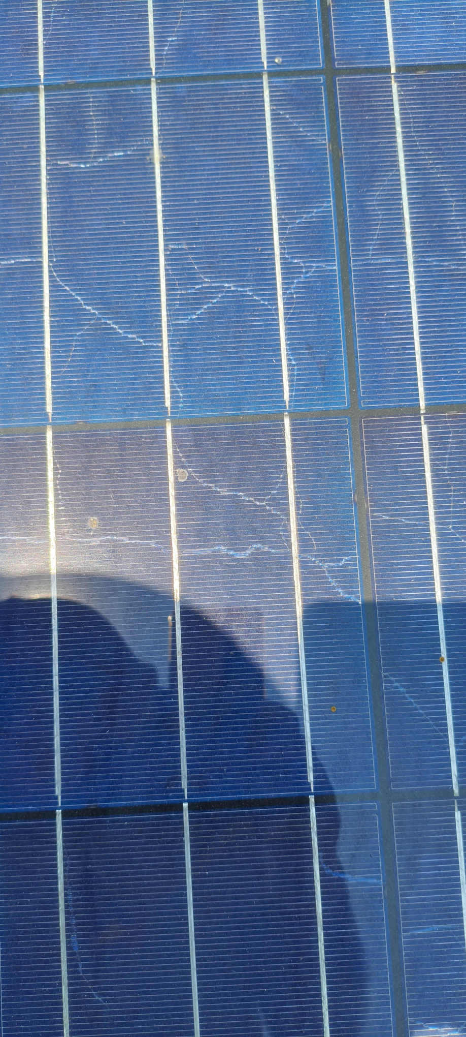

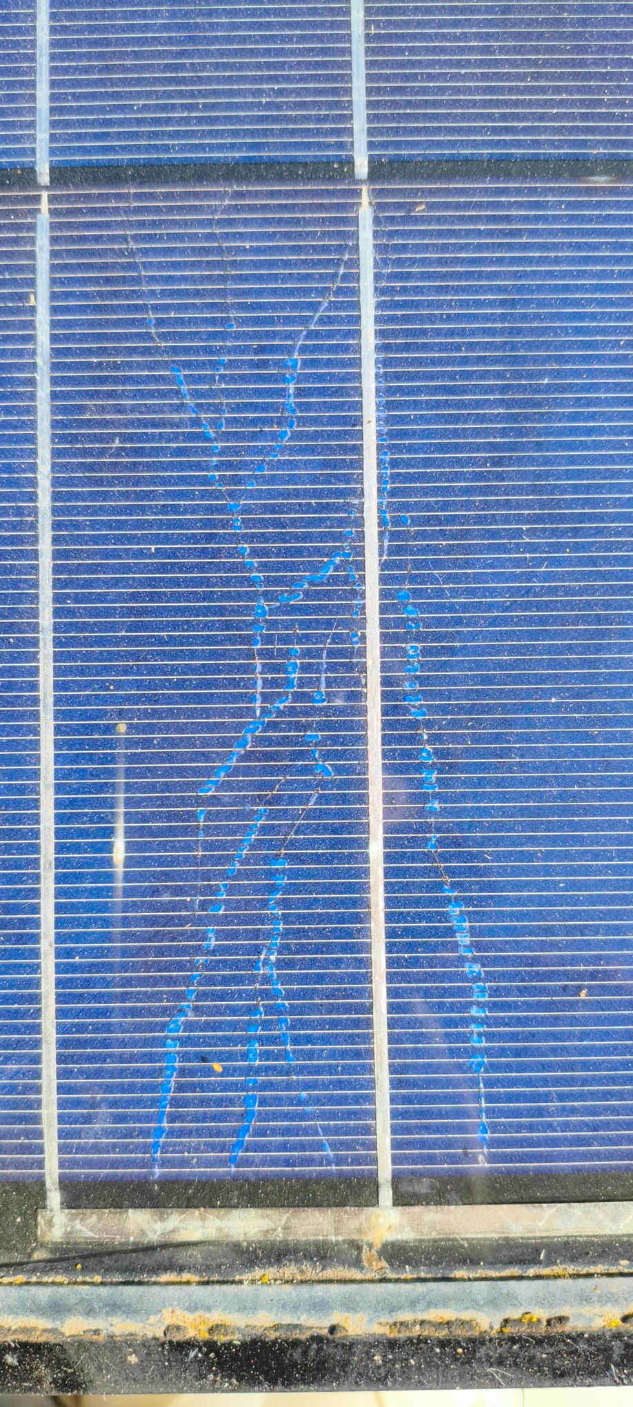

In un revamping ho trovato le celle di numerosi pannelli in questo stato:
Secondo voi sono gli effetti di scariche atmosferiche?

Mi sembra che quei segni assomiglino a quelli che nell'articolo vengono definiti "snail trail effect"
