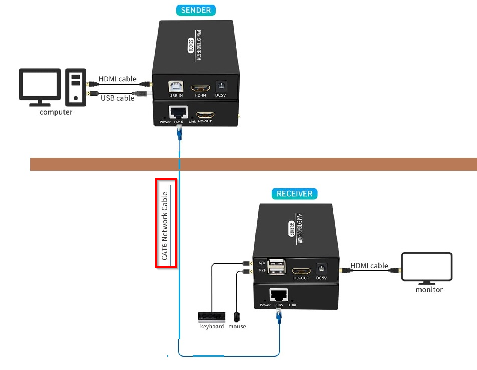

Ho dei problemi. In cantina non funziona.
1) KVM EXTENDER RECEIVER ha il led blu di Link acceso.
2) Ovviamente è alimentato
3) Mouse e tastiera hanno i led accesi
4) MONITOR SCHERMO NERO
Ho rifatto il tutto alla scrivania con cavo rete di 2 metri ed è tutto ok.
Quindi il problema è il cavo rete, ma che problema? Internet funzionava bene.
Il cavo credo sia cat.5 .
Soluzioni?

nell'immagine postata, richiede un cat6, in alternativa potresti installare un extender Ethernet

Il cavo è siglato 5e, lunghezza 25 metri, posato esternamente (scende in seminterrato fascettato al pluviale ed arriva in laboratorio gaffettato, mi sembra ci sia poco da discutere...se alla postazione principale ho riprodotto il circuito con un cavo rete di 2 metri...
Se il sistema funziona a 2 metri ma non a 25 metri, presumo che il malfunzionamento sia dovuto a perdite eccessive lungo la lunghezza del cavo. Di conseguenza, il primo segnale a degradarsi è quello video.
Se, al momento dell'acquisto, hai verificato che il costruttore dichiara la possibilità di inviare il segnale a una distanza superiore ai 25 metri, allora è possibile che il prodotto sia difettoso.
Io farei le seguenti prove:
- Utilizzare cavi di lunghezze diverse (5, 10 e 20 metri) per capire la distanza massima che il sistema può supportare senza una significativa perdita di segnale
- Provare cavi cat6
- utilizzare un powerline
Per tutte queste prove, cercherei di utilizzare il più possibile materiale già in mio possesso o reperibile gratuitamente solo temporaneamente per l'esecuzione delle prove. Solo dopo aver individuato la causa del problema e la soluzione, procederei all'acquisto dell'accessorio necessario.
