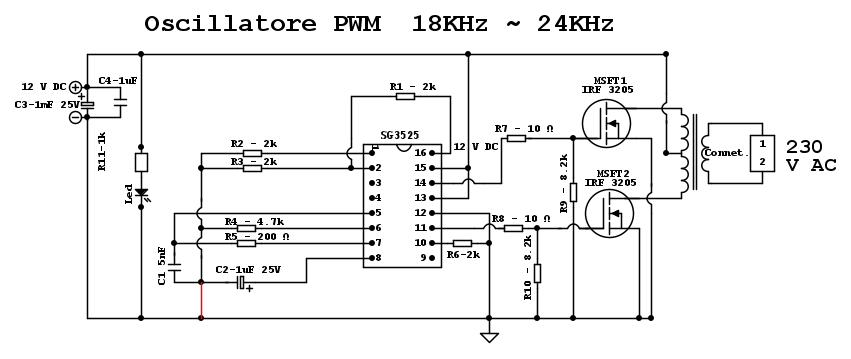

Messa da parte la geostrategia (temporaneamente), mi sono ricordato di questo circuito e ho pensato che potrebbe essere un contributo per l'utente.
Devo vedere se trovo il trasformatore perché non ricordo la potenza.
Prova a modificare il tuo circuito così, è abbastanza semplice da realizzare, forse troppo. Il circuito può alimentare lampade a incandescenza da 100W o superiori (dipende da un po' di valori da modificare).
L'uscita del circuito è ovviamente una tensione AC ad alta frequenza, quindi l'inverter, così com'è, non può alimentare elettrodomestici.
La corrente d'ingresso con carico da 60W è di circa 5A ma al momento non ricordo altro.

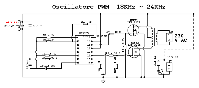

Messaggioda Foto Utentegianniniivo » 24 lug 2025, 2:54
Forse Isidoro intendeva più o meno così:

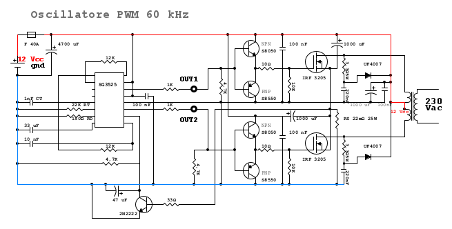

Messaggioda Foto UtenteSuperfelix » 24 lug 2025, 21:28
Ho apportato qualche correzione allo schema... anzi, qualche modifica, correzione non saprei, vedremo.
Dunque:
- ho ridisegnato i BJT con emettitori verso i gate e collettore NPN a Vcc e collettori PNP a gnd... sperando sia la volta buona.
- ho tolto il trimmer come da consiglio che potrebbe intercettare disturbi ed ho messo un RT da 22K che insieme a RD e CT creano un oscillazione a 62,6 kHz con dead time di 450 ns.
- Ho tolto Rsense in ingresso circuito e l'ho collegata ai source dei mosfet ( i quali sono stati scollegati da collegamento diretto a GND ) e successivamente al rail negativo. Il nodo tra RS e source va al pin 10... ho pensato che in questo modo tutta la corrente ( 30A quando al max ) riattraversando RS con 22 mOhm dovrebbe avere al nodo che va a pin 10 0,66V circa che dovrebbero attivare il pin per lo spegnimento... non so se fila il discorso e se possa funzionare.
- Ho messo due elettrolitici da 1000uF accanto ai mosfet per i picchi di assorbimento e ho aumentato elettrolitico di filtro accanto al trasformatore sempre a 1000uF. A 100 kHz 1000 uF dovrebbero andar bene perché ne sarebbero necessari 600... a 60 kHz, invece, 1000uF sono al limite, credo sarebbe meglio alzare a 2200 uF ma non so' se poi questi valori parano a una parte e peggiorano altrove.
- Gli snubber li ho disegnati in quel modo perché quando mi è stato consigliato di metterli sono andato un po' in rete a vedere come si collegavano a protezione dei mosfet e ho visto degli schemi simili... non capisco precisamente come funzionano, ho letto che il condensatore assorbe i picchi e la resistenza li dissipa ( detto terra terra... poi probabilmente ho capito male )... il dimensionamento idem, ho preso dei valori un po' intermedi per poi ricontrollarli con oscilloscopio e modificarli adeguatamente.
Il diodo è per evitare le extratensioni del trasformatore di ritorno sui drain per proteggere i mosfet, così ho pensato... probabilmente sbagliando questa riflessione.
In ultimo ho cambiato valore del fusibile portandolo a 40 A come ultima spiaggia qualora l'IC non si spegnesse, considerando che i mosfet lavorano teoricamente se ben dissipati fino a 70A (110 Imax).
Sto pensando a come regolare la tensione eventualmente con un TL431 e un optoisolatore ma vorrei uscire prima da questi blocchi di schema per poi apportare modifiche per il controllo della tensione.
La limitazione della corrente è necessaria o può bastare come spegnimento lo shutdown pin10 e come ultima spiaggia il fusibile?
Inoltre, stavo pensando, che in caso di shutdown il PWM si spegne e la tenione su Rsense si abbassa riattivandolo immediatamente, andando in loop continuo tra accensioni e spegnimenti qualora ci fosse ancora alto assorbimento in uscita.
Avrei pensato di mettere un piccolo "switch" a transistor 2N2222 ad alto guadagno ( perché è proprio al limite la tensione alla base ) che tramite un condensatore da 47 uF dovrebbe rallentare la riaccensione di 5-6 secondi dando un minimo di tempo per intervenire. Una sorta di finto latch semplice per evitare di mettere un 555 o un comparatore che comunque credo progettualmente sia migliore come cosa ma forse potrebbe funzionare ugualmente co finto latch.

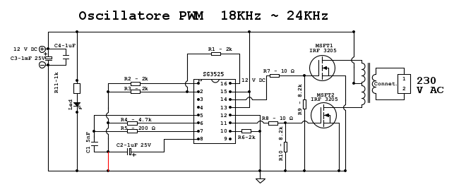

Messaggioda Foto Utentegianniniivo » 24 lug 2025, 22:29
Foto UtenteSuperfelix, ma hai provato a vedere se funziona senza il buffer?
Non so se non l'hai specificato o non vedo la precisazione...
Per correttezza pubblico una versione riveduta dello schema senza buffer perché ho dimenticato un collegamento, ora tracciato in rosso.
Se si vuole spingerlo a frequenze superiori (anche in modalità semplificata) funziona, con il tuo schema non sono convinto. Forse bisognerebbe rivedere qualcosa ma io partirei con uno schema semplificato e poi implementerei, magari anche per giocare a 24 V con la parte di potenza, con due tensioni, aggiungendo un 7812 sul circuito a bassa potenza, per precauzione, e i 24 V DC tra centrale del trasformatore e riferimento.
A te la scelta.

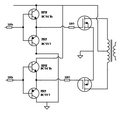

Credo che il problema della presenza dei buffer sia quello della frequenza un po'altina di 100KHz... secondo me soffre l'integrato a quella frequenza, serve più corrente per pilotare i mosfet. Ora, rivedendo un po' tutto il discorso per i 60 kHz, ci si potrebbe riragionare e capire se effettivamente a frequenza quasi dimezzata ce la possa fare a pilotare direttamente ma credo che bisognerebbe scendere a 20 kHz per provare a pilotare in modo diretto, come il tuo schema... oltre credo che distorcerebbe molto il segnale e scalderebbero molto i mosfet.
Le due uscite, sono di circa 500 mA e sono pochi per pilotare mosfet come IRF3205 per via della capacità di gate.
Un altro aspetto che mi piace dello stadio buffer, è che dimensionandolo bene viene un lavoro migliore con un buon pilotaggio, utile anche in progetti più critici con frequenze più elevate e potenze maggiori con paralleli di mosfet... ovviamente dimensionando gli stadi successivi fino al trasformatore di uscita.

Messaggioda Foto UtenteSuperfelix » 25 lug 2025, 23:31
Esattamente... l'uscita dal trasformatore sarà di 50 kHz con un oscillazione del PWM di 100 kHz che alternano OUT A-B a 50 kHz l'una. Anche abbassando a 60 kHz totali ( quindi 30 kHz in uscita trasformatore ) rimane una frequenza troppo elevata per eliminare il buffer e far pilotare direttamente dal 3525 i mosfet.
Con IRF3205 forse sta proprio al limite... servirebbe qualcosa con Qg più basso per pilotaggio diretto.
Per caso hai dato un occhiata all'ultimo schema e alle varie modifiche se hanno modo di aver senso oppure no?

[40] Re: Progetto PWM SG3525A 100 kHz per Inverter DC/AC 12/230
Messaggioda Foto Utentestefanodelfiore » 26 lug 2025, 14:20
Superfelix ha scritto:Esattamente... l'uscita dal trasformatore sarà di 50 kHz con un oscillazione del PWM di 100 kHz che alternano OUT A-B a 50 kHz l'una. Anche abbassando a 60 kHz totali ( quindi 30 kHz in uscita trasformatore ) rimane una frequenza troppo elevata per eliminare il buffer e far pilotare direttamente dal 3525 i mosfet.
Qg di 146 nQ dato nel datasheet del mosfet IRF3205 si riferisce ad una corrente di 62 A, una Vds si 44 V. Le tue condizioni di lavoro sono decisamente più basse e di conseguenza la carica che devi fornire più ridotta ( vedi grafico) inoltre se lavori con una frequenza in uscita di 30 - 50 kHz non sei costretto a commutare come un fulmine. La corrente di picco che può fornire il SG3525 è di 400 mA. Commutare più lentamente fa aumentare un po' le perdite di commutazione ma sia disturbi che gli spike di tensione si riducono e di conseguenza anche la potenza dissipata sullo snubber ai capi dei mosfet. Tieni conto che il dimensionamento di un alimentatore è un compromesso.
Il resistore Rd non è collegato nel modo giusto guarda bene il datasheet e anche lo schema di gianniniivo.
Hai mai dimensionato un trasformatore in alta frequenza?
Hai un oscilloscopio con una buona banda passante, almeno un centinaio di MHz? Se non lo possiedi o non lo puoi avere in prestito, lascia perdere questo progetto.
