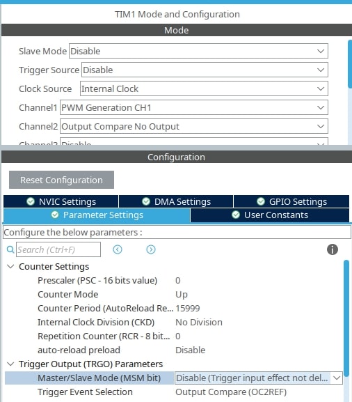

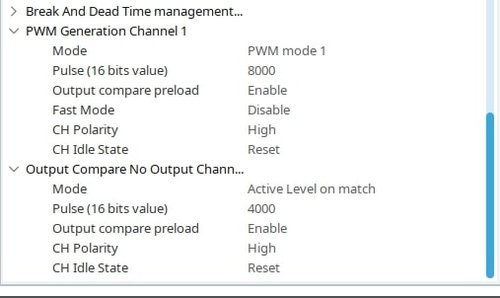

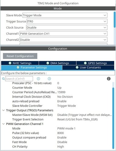

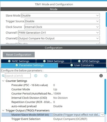

Per prima cosa riporto i setting dei timer che ho utilizzato, APB1 e APB2 sono entrambi a 16MHz.
oltre questi c'è anche un terzo timer, come detto precedentemente, che serve solo a dare l'interrupt ogni 10 secondi.

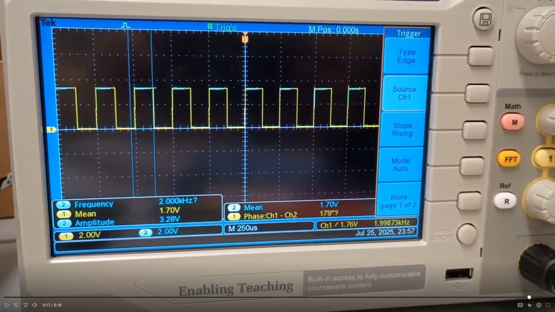

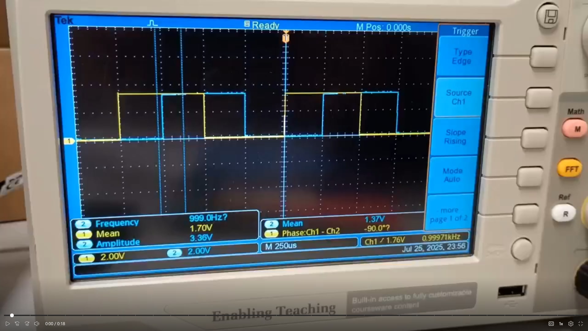

Di seguito degli screen di un video dei segnali sull'oscilloscopio.
Situazione all'avvio del microcontrollore e ogni volta che case==3:

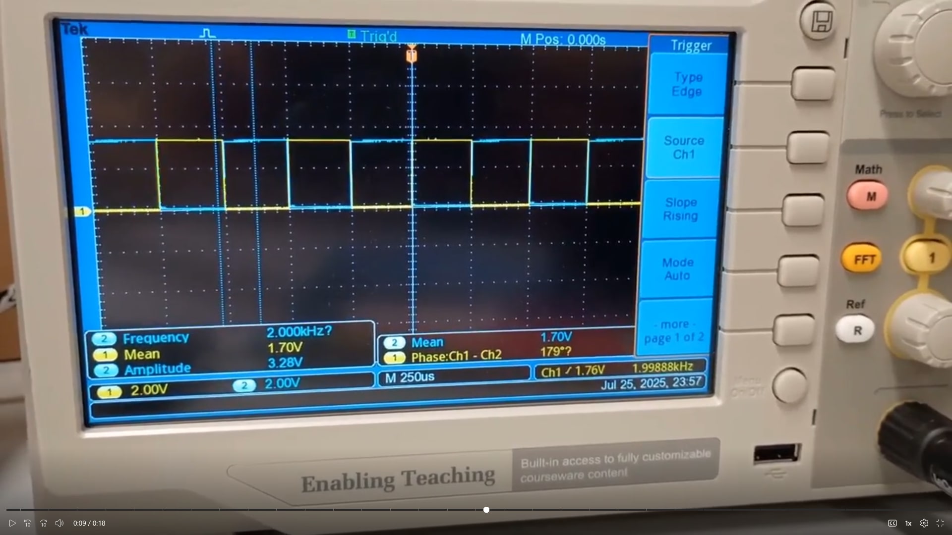

Dopo 10 secondi scatta l'interrupt e case diventa 1:
R.I.P. quadratura.
Dopo altri 10 secondi scatta nuovamente l'interrupt e case diventa 2:
Come già detto è un ciclo infinito in cui si passa da tutte le fasi sopra esposte.
R.I.P. quadratura.
