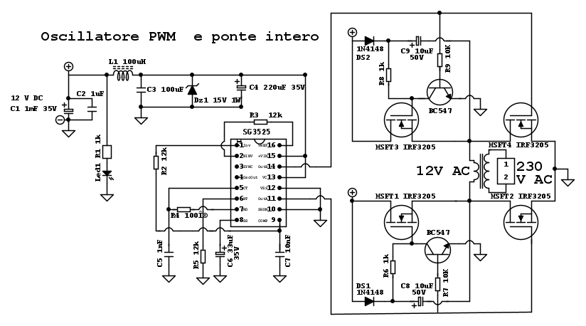

Personalmente, seppur seza pretese, sono contrario ad iniziare con il buffer e procederei come da schema seguente. La frequenza di lavoro è elevata e andrebbe ridotta ma la soluzione in sé mi sembra meno rognosa. Cosa ne pensi?

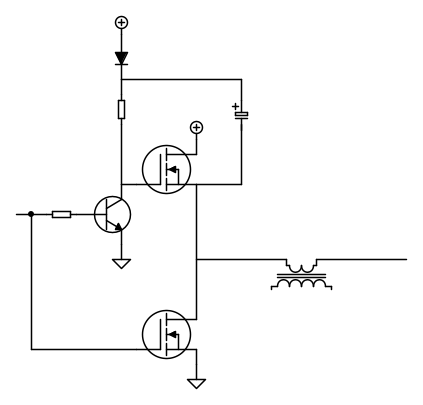

Visto che state rivoluzionando lo schema, un consiglio grafico: smettetela di portarvi a spasso il GND e l'alimentazione. Ci sono simboli da usare che alleggeriscono lo schema e lo rendono leggibile. È uno schema, non un layout.
In un primo passaggio si ottiene questo:
E già il signal to noise migliora (quello degli occhi, non del circuito).
Poi si possono rettificare tutte le scelte stilistiche opinabili frutto dei vincoli causati dal routing dell'alimentazione. Uno dei rami della parte destra diventa così:
Quanto piú arioso e leggibile è? O è solo un'impressione mia?
I flussi di segnale e potenza sono come da convenzione da sinistra a destra e dall'alto al basso.
No ho messo i valori dei componenti non perché non ce li voglio, ma solo perché non ho voglia di ridisegnare accuratamente lo schema, era solo una questione di ottica.

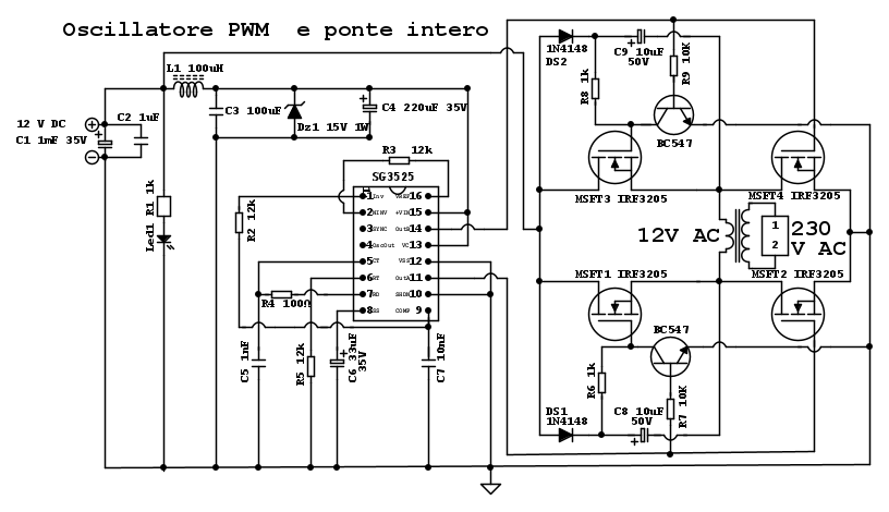

il discorso del buffer si e buffer no penso che sia sempre correlato alla frequenza ma anche alla potenza che si vuole generare. Fino a 20-30 kHz ( a trasformatore ) ce la potrebbe anche fare senza buffer ma con frequenze maggiori i 400 mA delle uscite SG3525 possono avere difficoltà.
Inoltre, il buffer permette di pilotare stadi a mosfet anche con relativamente Qg alta senza dover ripiegare su mosfet specifici a basso Qg e si può dimensionare lo stadio di potenza anche con più mosfet per aumentare la potenza. Indubbiamente sarebbe un controllo più robusto ed efficace.
Diciamo che la parte PWM e buffer, fatta bene, poi resterebbe sempre quella anche per inverter di potenze e frequenze maggiori, che sarebbe comoda come cosa.
Per il resto il tuo schema full-bridge è interessante, specialmente per riutilizzare trasformatori senza presa centrale. Io ho disegnato un push-pull perché ho diversi trasformatori audio e vorrei recuperarne l'utilizzo. Buona giornata
Aspettando il parere di Isidorokz mi sembra che per una potenza d'uscita di 300 W usare un ponte intero sia esagerato, si complica tutto.
I mosfet1 e mosfet2 hanno in serie al gate un resistore da 1 KΩ, è troppo alto.
I due diodi 1n4148 mi sembrano molto sollecitati.
Poi ho la sensazione che per un istante ci sia la conduzione contemporanea dei due rami del ponte, magari è solo una sensazione.
