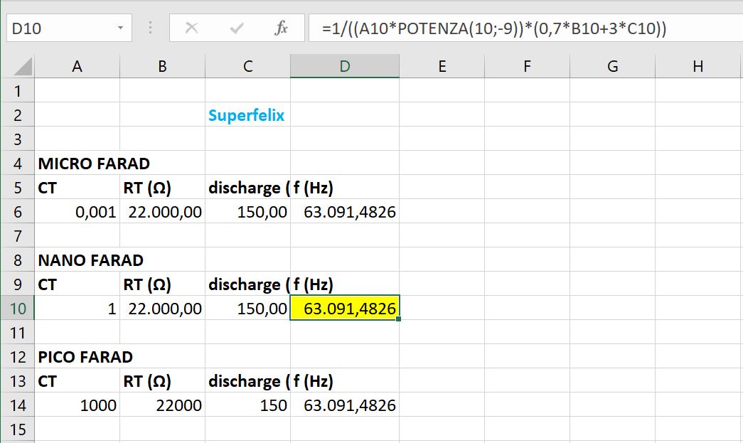

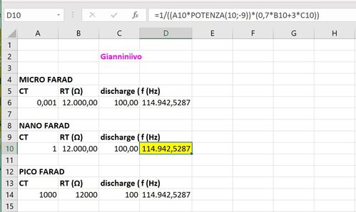

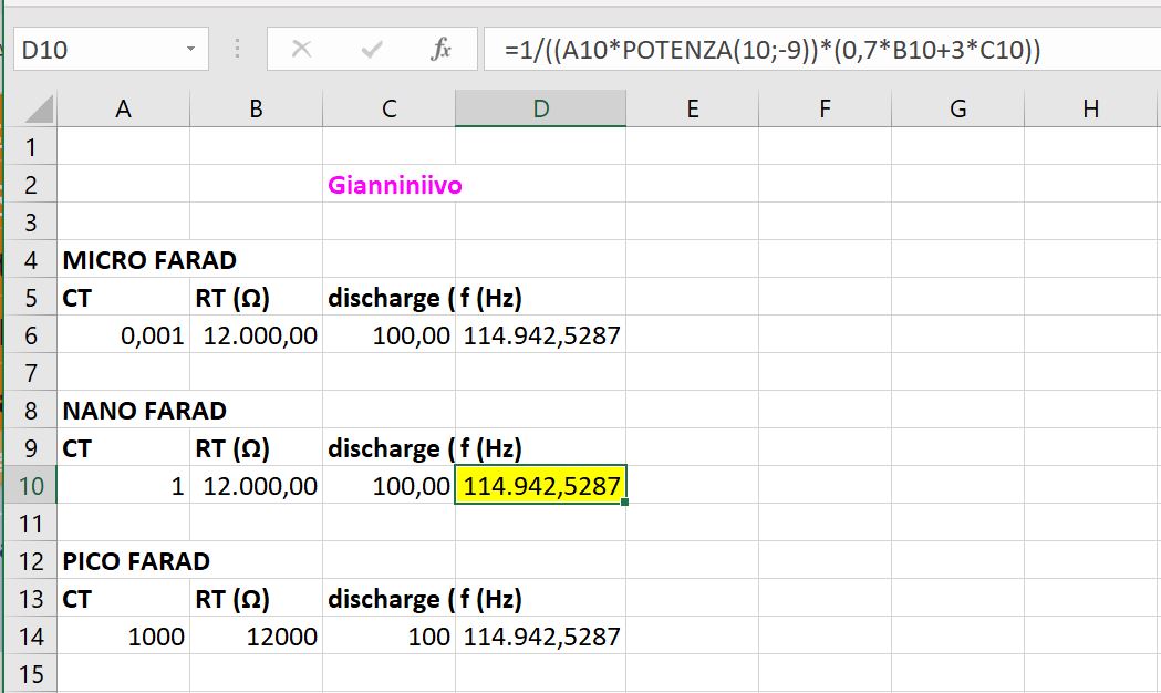

Ma siete sicuri di farli giusti i calcoli della frequenza?
A me sembrano tutti sballati meno in due casi:
Quello in [33] di Superfelix
e quello in [43] di gianniniivo. Qui non indica un valore numerico, ma dice: "La frequenza di lavoro è elevata e andrebbe ridotta". Anche se non c'è il valore, la frequenza è realmente elevata: più di 100kHz.
Già che ci siete potreste controllare la mia formula in Excel? Non mi sembra sbagliata ma non si sa mai.
Grazie.

[53] Re: Progetto PWM SG3525A 100 kHz per Inverter DC/AC 12/230
Messaggioda Foto Utentestefanodelfiore » 27 lug 2025, 23:07
frankis ha scritto:Ma siete sicuri di farli giusti i calcoli della frequenza?
Dove sarebbe il problema nei calcoli?

[54] Re: Progetto PWM SG3525A 100 kHz per Inverter DC/AC 12/230
Messaggioda Foto Utentefrankis » 27 lug 2025, 23:17
No un momento: io ho calcolato solo la frequenza e non altri calcoli, a meno che sia sgliata la formula che ho inserito in Excel. A te risulta che le frequenze dei vari schemi pubblicati siano giuste?

[55] Re: Progetto PWM SG3525A 100 kHz per Inverter DC/AC 12/230
Messaggioda Foto Utentestefanodelfiore » 27 lug 2025, 23:31
frankis ha scritto:No un momento: io ho calcolato solo la frequenza e non altri calcoli, a meno che sia sgliata la formula che ho inserito in Excel. A te risulta che le frequenze dei vari schemi pubblicati siano giuste?
Diciamo che negli schemi per Rt, Ct e Rd ci sono diversi valori e quasi sempre non viene dichiarata la frequenza dell'oscillatore. In ogni caso questo è un fatto assolutamente secondario, una volta stabilita la frequenza di lavoro e il dead time si calcolano i valori di Rt, Ct e Rd come da datasheet.

[56] Re: Progetto PWM SG3525A 100 kHz per Inverter DC/AC 12/230
Messaggioda Foto Utentegianniniivo » 28 lug 2025, 0:07
Si ho capito cosa intendi e hai ragione Foto Utentefrankis.
La differenza che hai rilevato è tra il valore dichiarato e quello risultante dal calcolo.
In effetti i miei primi due schemi sono incoerenti con la frequenza dichiarata ma c’è un motivo e posso spiegare.
Si tratta del classico errore da interruzione con relativa dimenticanza. Avevo tracciato prima uno schema che dovevo decidere di far lavorare con una frequenza tra i 18 e i 24kHz ma non avevo ancora deciso la frequenza definitiva è ho dichiarato dei valori di promemoria per uso interno che avrei dovuto rettificare prima di pubblicare.
Poi però ho deciso di tracciare un altro schema, quello in [31] e in [34] riciclando parte del primo e lì c’è stata l’interruzione con la relativa dimenticanza.
In pratica la frequenza della prima e la seconda pubblicazione (che poi sono lo stesso schema con una correzione) è di 51.413 Hz ma quando me ne sono accorto non potevo più correggere.
Mentre quello pubblicato in [43] ha effettivamente una frequenza molto elevata: quasi 115 kHz.
Per gli schemi di altri utenti non mi esprimo e chiedo scusa per la svista… :oops:
