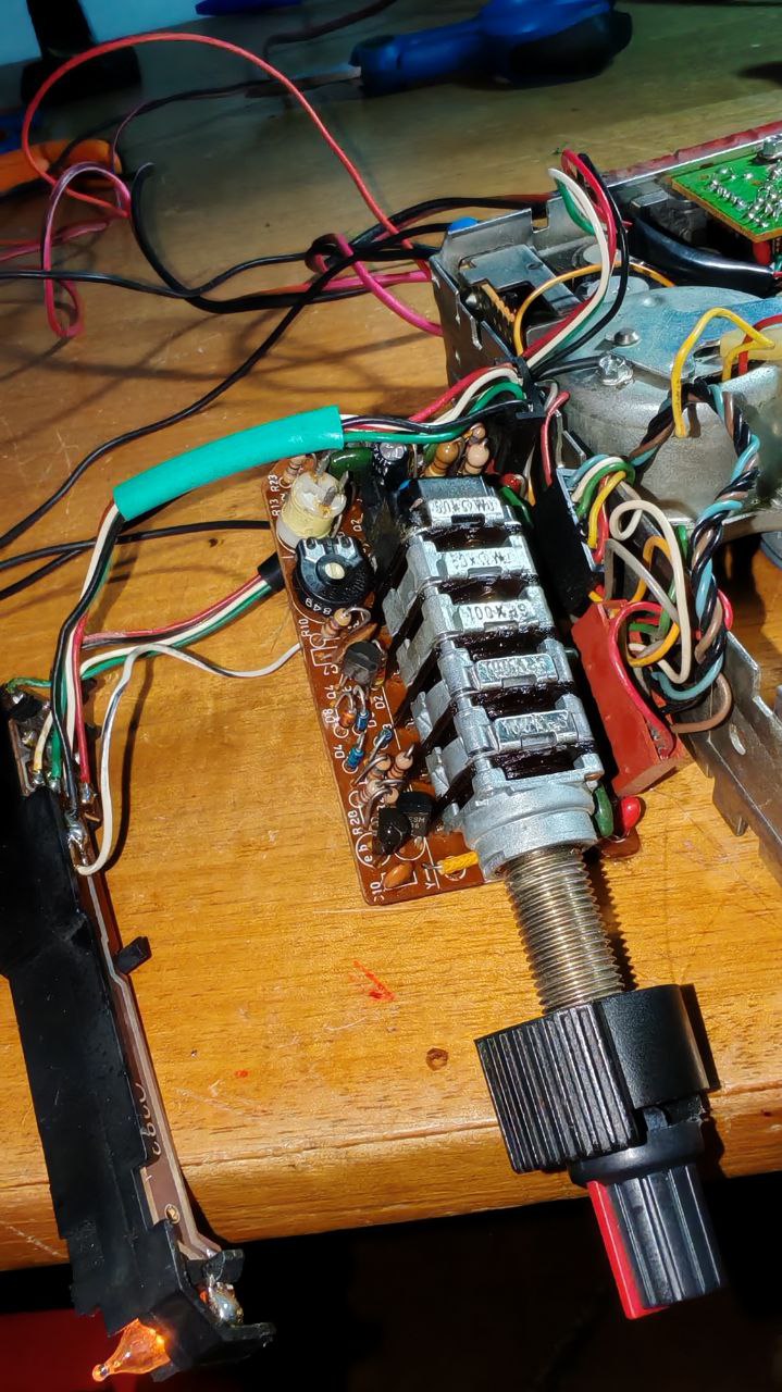

Buonasera a tutti, ho questo autovox sirio 963, che sta all'interno della fiat 128 coupé di mio padre, e a quanto pare il canale destro non va... o meglio non si sente molto
All'inizio pensavo fosse a causa dell'altoparlante, perché avevamo cambiato quello del canale sinistro con uno di potenza diverso, cosa abbastanza insensata ed ovviamente non è così
Alla fine l'ho portata giù e provata su banco... dal canale sinistro si sente benissimo, ma sul destro apparentemente non si sente, a parte un po' di rumore che lo sovrasta, ma in realtà si sente pochissimo e pure alzando volume la situazione non migliora molto, se non a fine giro del potenziometro, in cui comincia a sentirsi leggermente...
All'inzio prima di smontare pensavo fossero i finali, ma a questo punto mi sento di escluderlo... presumo ci sia qualche problema o di contatto o di condensatori?
Ho anche pulito il potenziometro ma non è cambiato nulla...
Avreste suggerimenti su cosa potrebbe essere o cosa controllare?

Messaggioda Foto UtenteAlberManR » 30 lug 2025, 9:12
Salve a tutti
Non conosco in particolare quella autoradio, ma ho sempre amato le autoradio d'epoca e fra l'altro ho anche una piccola collezione con pezzi di varie epoche.
Difficile dire qual è il difetto, potrebbero essere condensatori come hai detto tu, ma potrebbe essere qualche saldatura fasulla, potrebbero esseci problemi sui potenziometri o commutatori che non si risolvono con una semplice spruzzata di spray.
Sulle mie autoradio mi sono capitati difetti di moltissimi tipi, tra cui anche un caso di decoder stereo da sostituire.
Ci vorrebbe un iniettore di segnali audio e seguire tutto il percorso del segnale di entrambi i canali per vedere da quale punto in poi si presenta il problema sul canale destro e cercare il difetto in una specifica zona del circuito.
Hai avuto modo di provare anche una cassetta audio per controllare se il problema rimane oppure no?

Grazie mille Alberto, tenterò eventualmente anche questo, in ogni caso forse penso che il problema sia nel potenziometro del volume...
è composto da vari potenziometri tra cui quelli del volume veri e propri da 50k (uno x canale)m e mi sorge il dubbio perché facendo misurazioni tra i 3 pin in varie combinazioni sia su uno sia sull'altro, ottengo risultati diversi, che per quanto potrebbero essere influenzati da altri componenti dei circuiti, tra canale r e l dovrebbero essere identici... quindi ipotizzo che possa essere quello...
Provvederò ora a dissaldarlo e a vedere se ci sono effettivamente questi problemi, in modo da capire anche qual è quello del canale incriminato...
Certo spero ancora che si possa risolvere con una pulitina, perché in caso contrario dovrei inventarmi qualcosa, essendo un blocco unico con quello degli alti/bassi...

Messaggioda Foto Utenteclaudiocedrone » 31 lug 2025, 12:49
Prima di dissaldarlo individua la sezione che è potenzio del volume del canale incriminato e ponticella i suoi terminali in modo che il volume risulti al massimo così con una prova di ascolto verifichi che il problema sia lì.

Ho visto che nella foto dei potenziometri sembrano esserci almeno 2 condensatori al tantalio (tipo a goccia di colore rosso). In passato ho avuto molti problemi con questo tipo di condensatori, quindi nel caso iniziassi ad analizzare i componenti comincia da quei 2 (perlomeno se ne vedono 2).

Grazie a tutti per i suggerimenti, ma - da un lato perfortuna - ho risolto diversamente ahahaha :D
Mi sono reso conto che oltre i potenziometri del volume e regolazione alti/bassi, ce n'era un altro, che però non si azionava mai, girando qualsiasi manopola del gruppo potenziometri, morale.... tirando verso di sé la manopola centrale del volume si regola quel potenziometro che non è altro che il balance tra R e L...
Mi sento un coglione hahah :lol: ho smontato tutto, dissaldato risaldato, montato e rismontato per... capire che erà la regolazione del balance... e chi l'aveva mai toccata :D
