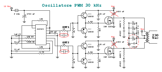

- si... mi sono spiegato male io... l'intento era quello di fare passare più dei 500mA tramite il resistore da 10 Ohm, volevo abbassarlo a 4,7 Ohm ma dall'intervento di IsidoroKZ mi è parso di capire che la soluzione non sia quella di scendere troppo, così ho optato su un valore convenzionale che faccia passare sicuramente un po' più di corrente ma non troppa creando altro tipo di problemi.
- Si esattamente, il calcolo sulla dissipazione del SG3525 mi veniva doppio perché nella formula avevo riportato il valore dei 100 kHz, invece, andava riportato il valore dimezzato che arriva ai mosfet ( questi calcoli, adesso sono precedenti all'ultimo post, dove avrei deciso di lavorare a 30 kHz ( 60KHz totali ), rispondo per correttezza a "quei" calcoli.

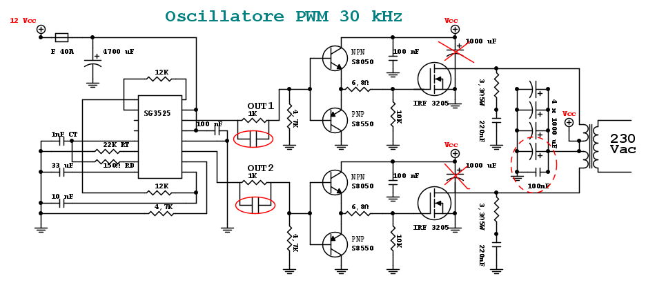

A me, quegli snubber con 220 nF e 3,3 ohm 5W sembrano strani. Mi scuso per la brevità.

Messaggioda Foto UtenteSuperfelix » 30 lug 2025, 20:01
In effetti per 30 kHz quei valori non vanno bene, seppur approssimativi e provvisori.
A quella frequenza sarebbe meglio un 100 nF poliestere con una resistenza da 15 Ohm/5W.
Quei valori, per quanto provvisori e approssimativi ( finanche errati ), sono stati trasportati dalla prima variante dello schema a 60 kHz.
Ho colto l'ironia del breve messaggio... hai una grande dote! Invidiabile direi :mrgreen:

[80] Re: Progetto PWM SG3525A 100 kHz per Inverter DC/AC 12/230
Messaggioda Foto UtenteIsidoroKZ » 31 lug 2025, 20:52
Un paio di osservazioni sul circuito.
1) Condensatori da 1mF sui driver non servono, bastano i 100nF perche' si ha una ripartizione di carica fra questi condensatori e la capacita` di ingresso del MOS.
2) Visto che a tutti i costi vuoi mettere i driver a discreti (anche se secondo me qui sono piu` dannosi che utili), bisogna mettere un condensatore di accelerazione in parallelo alla resistenza di base. La costante di tempo del gruppo RC sulla base dovrebbe essere circa pari a \frac{\beta_0}{\omega_t}: good luck perche' sia il guadagno di corrente beta_0 sia la pulsazione di transizione omega_t cambiano con il punto di funzionamento del transistore.
3) Il condensatore da 100nF in parallelo a 4mF: non sono un fan del mettere un piccolo condensatore in parallelo a quelli grandi. Il piu` delle volte non capita nulla di male, dato che non devi passare nessun test di compatibilita` elettromagnetica.
4) Direi che sia quasi necessario specificare che cosa ci sara` sul secondario: la corrente efficace negli avvolgimenti, nei transistori, nei condensatori... dipende da come e` fatto il carico. Se e` induttivo o resistivo, le correnti sono ad onda quadra, mentre se il carico e` capacitivo, le correnti possono avere spike iniziali abbastanza elevati, che rendono il conto piu` difficile, e fanno comunque aumentare le perdite. In questo caso diventano importanti le induttanze disperse del trasformatore, e se non le si conosce e` quasi impossibile fare i conti di come si comporta il circuito.
