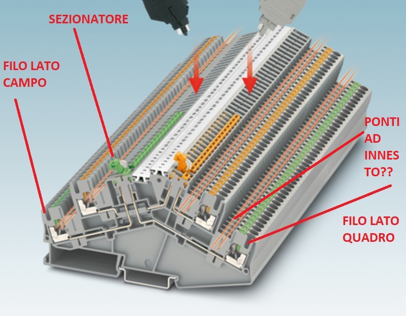

Aria ha scritto:Li farei lato quadro ma esterni quindi sul lato non Interno al quadro perché almeno con ogni coppia di morsetti puoi sezionare il relativo pulsante, se guardi il primo gruppo di pulsanti funziona solo il morsetto 5, mentre il 6 e 7 sono solo da appoggio per il cablaggio
E' già così!
i terminali 1 e 3 sono riferiti al lato quadro e, rispettivamente, accettano la fase in ingresso (parallelizzata su tutti i morsetti) e la fase di ritorno dal comando (pulsante) in campo (parallelizzata su tutti i morsetti di quel singolo comando);
i terminali 2 e 4 sono riferiti al lato campo e, rispettivamente, accettano la fase in uscita e la fase di ritorno verso il comando in campo.
Capisci bene che se apro i due sezionatori del morsetto 005 il comando in campo "luce 01 - ON/OFF" sarà escluso completamente dalla fase condivisa e dal ritorno della stessa, quindi i comandi 006 e 007 funzioneranno completamente perché il loro ponte di parallelo è lato quadro dopo i sezionatori.
Questi morsetti (https://www.phoenixcontact.com/it-it/pr ... gb-3210402) sono equipaggiabili con spine di sezionamento (https://www.phoenixcontact.com/it-it/pr ... di-3036783), con connettori passanti (https://www.phoenixcontact.com/it-it/pr ... ix-3038956) che ho usato nello 022 per portare la fase condivisa e il ritorno della stessa nel lato opposto del morsetto per cablare i contatti di segnalazione di sezionatore e SPD lato quadro ad un ingresso del PLC.
Come vedi la flessibilità è massima e l'ordine di cablaggio maniacale.
Cosa ne dite?!

Forse non ho capito come funziona il morsetto.
Tu faresti così?

Foto UtenteAria esattamente.
Come vedi i ponti ad innesto sono quattro file da due: due lato quadro e due lato campo.

OK, allora perfetto.
