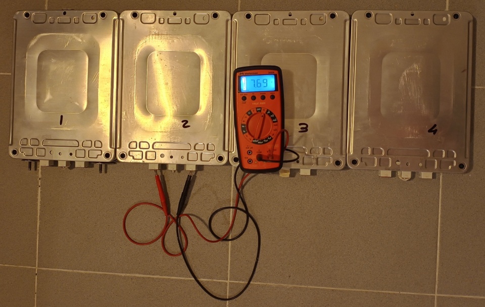

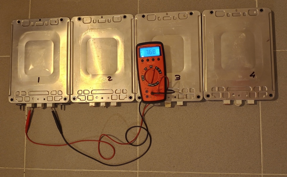

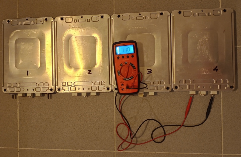

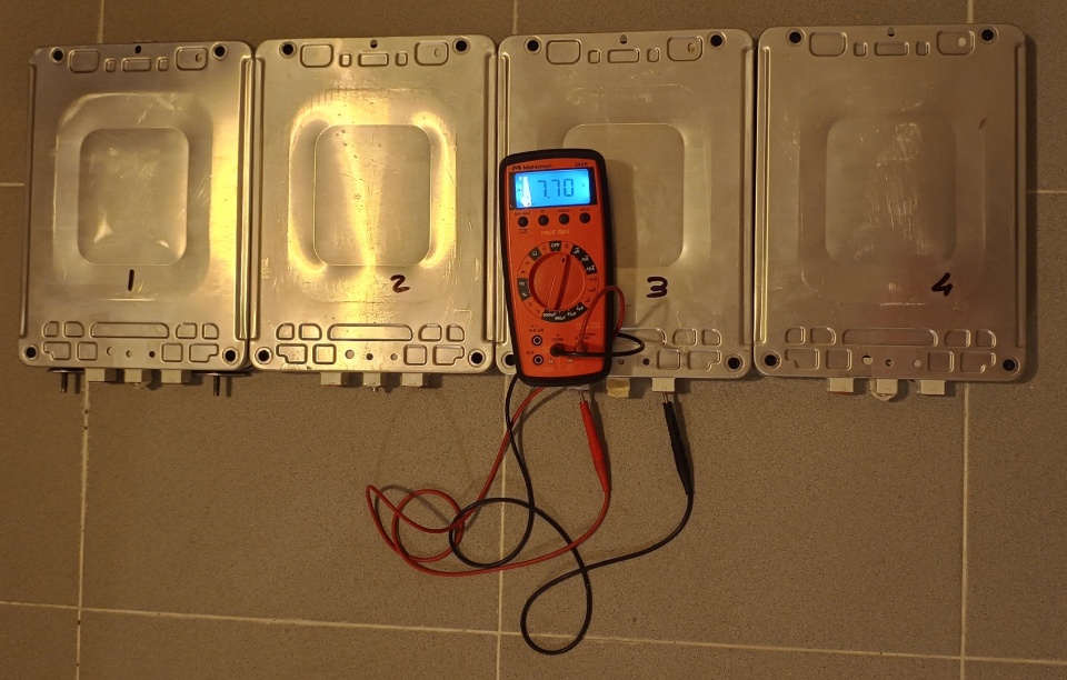

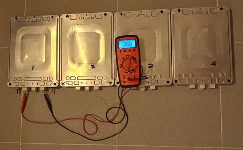

Visto che si parlava di batterie avveniristiche e che con le batterie attuali sicuramente c'è poco da stare tranquilli sono andato in garage a verificare le batterie di scorta che ho ricaricato nel novembre 2019 a 4.00V.
Si tratta di 4 moduli 50Ah 2S2P Li-ion ex Nissan Leaf (2013 indicativamente) identici ai 31 che ho montato sulla seicento elettra al posto delle originali Pb-gel.
Come da foto dopo circa 5 anni la tensione misurata su ogni modulo risulta 7.68V 7.69V 7.70V 7.70V.
Forse tra 10 anni li potrò caricare? :ok:

[56] Re: Auto elettriche: sono un flop?
Messaggioda Foto Utentestefanopc » 3 ago 2025, 8:17
4 V per elemento ovviamente.
Visto che sono 2S2P (come scritto anche sopra) la tensione di modulo è la serie di 2 gruppi di elementi.

No, semmai pensavo ad un refuso e che quel 4.00V potesse magari essere un 14.00V
Dal 2019 al 2025 un passaggio da 14.00V ad un 7.70V ci poteva anche stare
