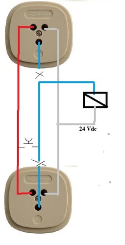

Al pulsante d'avvio del PC ho messo in parallelo uno spinotto jack,avevo solo quello.
Domani ,recuperando il terzo filo del cavo telefonico farò l'avvio del PC dalla cantina, il relè è a 24 V la linea ovviamente 40V ...gli devo solo dare un impulso.
Sul cavo non ho fatto alcuna modifica se un ulteriore test.
Confermo ho risolto, per l'accensione ho usato il doppino telefonico "nudo" dal laboratorio do un impulso a 12V usando l'alimentatoe che eccita il relè i cui contatti sono in parallelo al pulsante di accensione.
