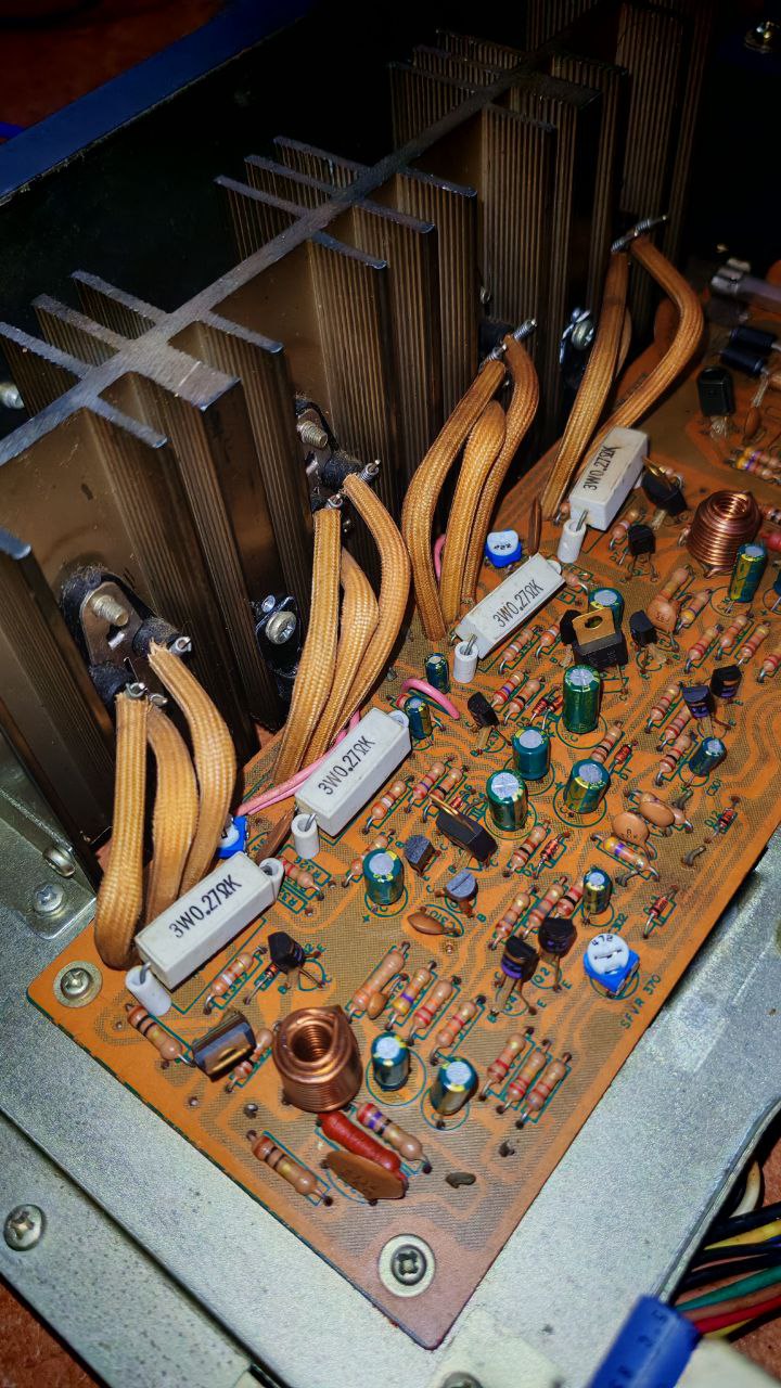

Allora ragazzi, ieri ho cambiato tutti i condensatori sulla scheda dei transistor finali (e anche quelli dei vu meter perché erano mezzi inchiodati e perché alcuni sembravano andati) e già che c'ero anche i trimmer, di cui tutti erano buoni (misurati fuori circuito), a parte 1 che era mezzo in corto...
Ora il canale sinistro va da dio, dopo aver regolato anche dc offset con i trimmer sostituiti, anche se devo finire di regolare bene il bias
Il canale destro invece da qualche problema... anche dopo aver regolato il dc offsett: provato prima con altoparlante fgli aceva fare sbalzi prima solo all'inizio e poi ogni tanto e continuamente... misurato col tester anche dopo regolazione dc offset pare che stia nel giusto range per un po' ma poi parta a 30 e poco più v (potendo difatto danneggiare anche altoparlanti)... poi ritorna in mV, ma ogni tanto ha questi sbalzi...
Il bias invece si dovrebbe regolare mettendosi ai capi di quelle resistenze da 0,27 ohmk vicino ai finali npn pnp, giusto? Non vorrei che non avendolo ancora perfettiamnete regolato, fosse quello il problema...
Trall'altro i trimmer del bias, a quanto pare a circuito hanno necessariamente 2 pin che si cortocircuitano, quindi ho ovviamente messo in quei due uno deìgli esterni ed il cursore, altrimenti mi sarebbe venuta una resistenza fissa al valore del trimmer, al posto di quello, sbaglio?

Messaggioda Foto UtenteSediciAmpere » 12 ago 2025, 16:46
Uttino21 ha scritto: fgli aceva fare sbalzi prima solo all'inizio e poi ogni tanto e continuamente...
controlla se la coppia di transistor che costituiscono il differenziale d'ingresso hanno i reofori neri o ossidati

Messaggioda Foto UtenteUttino21 » 12 ago 2025, 20:01
Beh allora dal lato superiore della scheda non mi pare che i reofori siano ossidati... ecco giusto dal lato sotto della scheda alcune saldature sono leggermente ossidate, provo a ristagnarle. Ma dici possa essere veramente una cosa così "banale"?

Messaggioda Foto UtenteSediciAmpere » 12 ago 2025, 20:05
A volte , nei transistor vecchi di 30-40 anni, si ossidano i reofori internamente, cominciando dalla parte esterna al contenitore, in tal caso vanno sostituiti

Messaggioda Foto Utenteclaudiocedrone » 12 ago 2025, 23:59
E/o all'interno delle stagnature i reofori possono "inguainarsi" di ossido, dissaldarli e risaldarli in quel caso può risolvere.

Messaggioda Foto UtenteSuperfelix » 13 ago 2025, 0:50
Uttino21 ha scritto:Ma dici possa essere veramente una cosa così "banale"?
Avoja... tutt'altro che banale... può capitare che non raramente le problematiche dei vecchi ampli è dovuta alle saldature che si "criccano" negli anni... io quando comincio quel tipo di riparazioni, la prima cosa che faccio è lavare con isopropanolo tutta la scheda, poi flussarla tutta e ripassare le saldature... fa solo del bene a delle vecchie elettroniche e non ti nascondo che mi è capitato che a volte il problema fosse proprio sul PCB lato piste/saldature. Se perdi 10 minuti a lavare e ristagnare non fai nessun danno, soprattutto sui transistor TO-92... anzi... se se fortunato ripristini quella saldatura invisibile/inguainata di ossido come ti dice Foto Utenteclaudiocedrone e Foto UtenteSediciAmpere e la scheda torna a funzionare regolarmente. Comunque... eventualmente il recap e il cambio trimmer, per il costo affrontato, fa solo del bene...

Messaggioda Foto UtenteDatman » 13 ago 2025, 10:44
Gli sbalzi di tensione in uscita possono essere dovuti a saldature difettose o a resistenze con falsi contatti interni o a condensatori in perdita, soprattutto quelli in cui transita il segnale.

Messaggioda Foto UtenteUttino21 » 13 ago 2025, 15:01

Ho rifatto le saldature che mi sembravano più critiche (le altre sembrano ancora degne), tra cui ovviamente quelle di ingresso del segnale sulla scheda e ora, sto aspettando qualche minutino che si scaldi, senza segnale e senza carico..., da tester per ora mi da circa sui 40/45 mv in uscita e per ora non ho ancora visto sbalzi, a parte leggermente all'inizio appena acceso per un secondo, ma è normale...
Ovviamente tra qulche minutino regolo il dc offset e li porto nel range giusto,... non vorrei dire, ma credo che il problema fossero proprio le saldature :lol: speriamo...
Vi aggiorno appena regolo il dc offset e provo con segnale e carico
Grazie a tutti per l'aiuto e grazie a Foto UtenteEtemenanki per la condivisione dell'esperienza :D

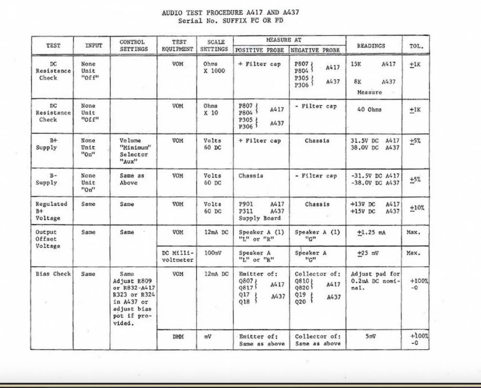

Allora alla fine tutto perfetti... va alla grande , grazie di tutto a tutti! :D
Comunque sto guardando per regolare il bias, visto che ho cambiato i trimmer e questa è la tabella che ho trovato sl manuale
e si capisce dove mettersi con i puntali, ovvero il + su emettitore di Q807 e - su Q810 per un canale
e +. su Q817 e - su Q820 per l'altro canale, e ok, ma il valore a cui lo dovrei impostare piu o meno sarebbe ..? Perché c'è scritto 12mA DC... e sotto nell'altra striscia mV e basta... con le stesse impostazioni... preusmo di si visto che non vedo altre indicazioni...
Ora proverò, ma voi che ne dite? Ha senso?
Grazie ancora!
