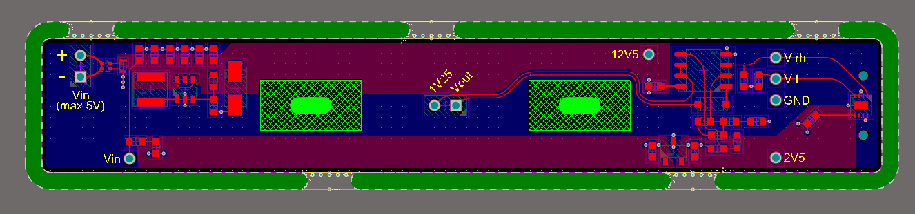

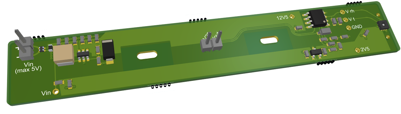

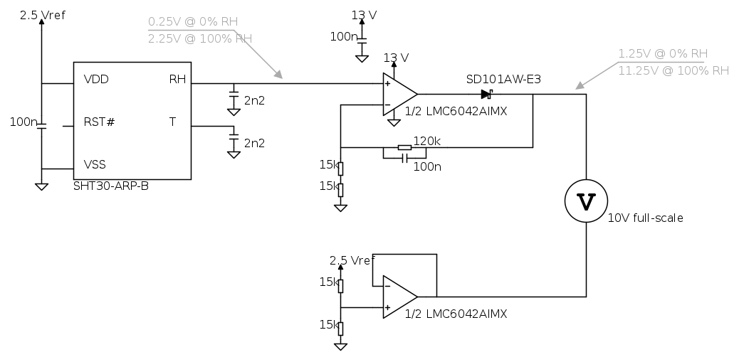

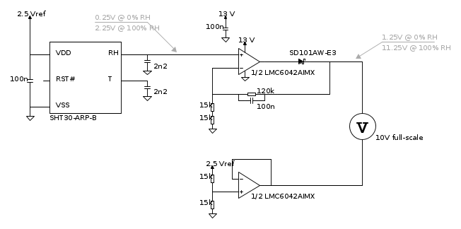

Ciao Foto Utenteboiler, come sempre complimenti bellissimo progetto!
Per curiosità hai qualche foto del PCB finale e dello schematico?
Sempre affascinante vedere le scelte e il progetto finito nei dettagli di montaggio.
Grazie mille!
Foto Utentedadduni
2.073 2 7 12
Messaggi: 1370
[13] Re: Un igrometro da compagnia (e come calibrarlo)
Messaggioda Foto Utenteboiler » 13 ago 2025, 10:11
Foto Utentedadduni, grazie per il complimento :oops:
dadduni ha scritto:Per curiosità hai qualche foto del PCB finale e dello schematico?
Schema (solo la parte interessante, il riferimento a 2.5V e i 13 V sono generati usando gli schemi standard contenuti nei datasheet dei componenti che ho citato in apertura):
Avrei potuto mettere un resistore in serie al diodo per aggiungere una protezione da cortocircuiti accidentali, ma me ne sono accorto dopo aver prodotto il PCB.
PCB (rosso: top layer, blu: bottom layer):
Render 3D:
Avrete notato che il testpoint in alto a destra riporta la dicitura 12V5, questa era la tensione che avevo previsto di usare inizialmente, ma poi ho l'ho portata a 13V per avere un po' piú di headroom e mi sono dimenticato di aggiornare il silkscreen #-o
La foto del PCB assemblato te la faccio nei prossimi giorni.

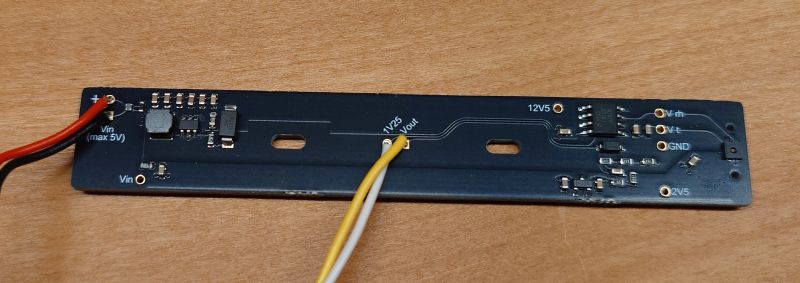

Messaggioda Foto Utenteboiler » 14 ago 2025, 12:51
boiler ha scritto:La foto del PCB assemblato te la faccio nei prossimi giorni.
Ecco qui:
