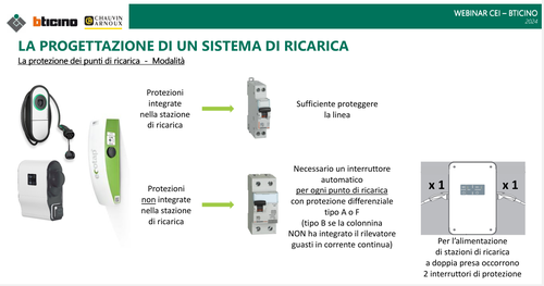

Messaggioda Foto UtenteFranco012 » 30 ott 2025, 3:15
Se la wallbox già dispone di un sistema interno di protezione, è sufficiente proteggere la linea di alimentazione (che naturalmente dev'essere dedicata alla sola wallbox) con un normale interruttore magnetotermico, dimensionato per la corrente massima assorbita dal carico, e con un potere d'interruzione di 6 kA o superiore:
Immagine tratta da un webinar CEI-BTicino nel 2024

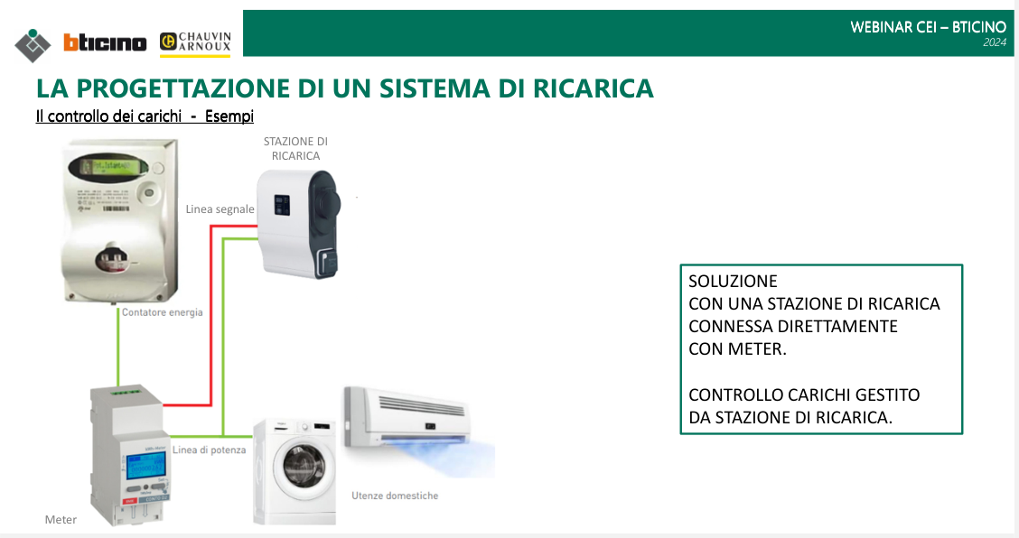

Utile prevedere anche un sistema di controllo dei carichi:
