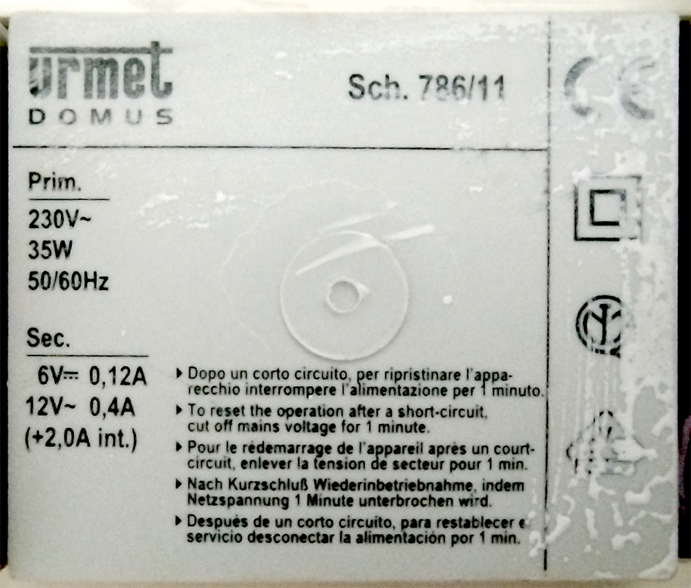

Ora vorrei chiedervi se è possibile sfruttare il segnale che arriva sul morsetto CA del citofono per pilotare un LED o un piccolo indicatore luminoso.
L’idea sarebbe quella di avere un feedback visivo quando qualcuno citofona.
Il problema nasce dal fatto che l'URMET 1133/15 permette di disattivare la suoneria (funzione che uso spesso quando mia figlia di 15 mesi dorme), ma così non ho più alcun avviso della chiamata.
Qualcuno ha già fatto un collegamento simile? Avete suggerimenti pratici o eventuali accorgimenti da adottare?
Se può essere utile, questo è il trasformatore
Trasformatore
Grazie come sempre a tutti per i suggerimenti!

Io a casa dei miei genitori ho utilizzato un optoisolatore per comandare una suoneria esterna.
Volendo posso mettere lo schema.
Nel tuo caso potresti utilizzare il contattato del Ssr per comandare ad esempio una spia luminosa.
Ms serve la memoria per capire che qualcuno ha suonato ho rimani a guardare fino a che non si accende?

Messaggioda Foto Utentesetteali » 22 ago 2025, 15:39
Usando un SCR come controllo della lampada o led, verrebbe a questo punto lo stato di memoria e un semplice pulsante NC in serie per togliere lo stato attivo.

Messaggioda Foto Utenteedgar » 22 ago 2025, 20:10
setteali ha scritto:un semplice pulsante NC in serie per togliere lo stato attivo.
Si può anche usare un NO in parallelo all'SCR.

Messaggioda Foto UtenteMassimo1979 » 23 ago 2025, 16:20
Buonasera a tutti e grazie per le risposte!
Non sarebbe possibile mettere in serie una semplice lampadina a 12V?
Grazie!

[7] Re: Segnale luminoso per URMET 1133/15
Messaggioda Foto Utentesetteali » 23 ago 2025, 16:36
Con un segnale luminoso, è utile che abbia la memoria, perché altrimenti la lampadina soltanto, rimarrebbe accesa per il periodo che suona il campanello .

[9] Re: Segnale luminoso per URMET 1133/15
Messaggioda Foto Utentesetteali » 23 ago 2025, 16:51
Bien, allora ti è sufficiente solo la lampadina, devi trovarne una adatta alla corrente che hai a disposizione .
