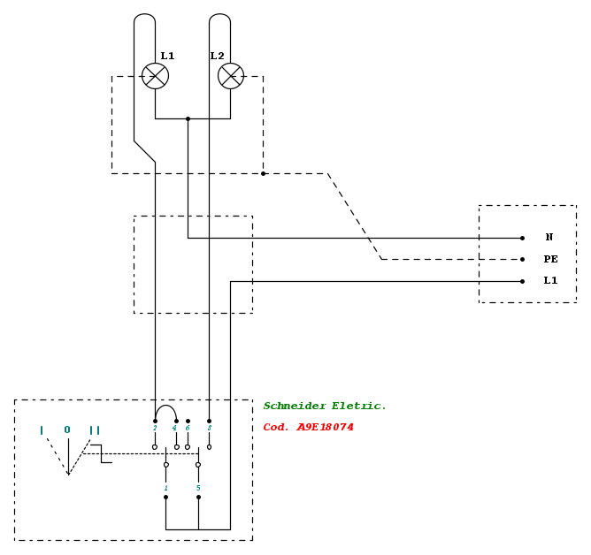

Messaggioda Foto UtenteNoNickName » 23 ago 2025, 8:55
Immagine
Questa soluzione non va bene, perché la corrente che scorre nei nodi di sinistra è la somma delle correnti alla loro destra.

[12] Re: Schema elettrico
Messaggioda Foto Utenteilluminor » 23 ago 2025, 10:42
Quindi andrebbe portata una linea per ogni Presa??

[13] Re: Schema elettrico
Messaggioda Foto UtenteNoNickName » 23 ago 2025, 11:04
illuminor ha scritto:Quindi andrebbe portata una linea per ogni Presa??
Devi valutare tu il fattore di contemporaneità. Al limite porta la linea al centro, anzichè a sinistra.

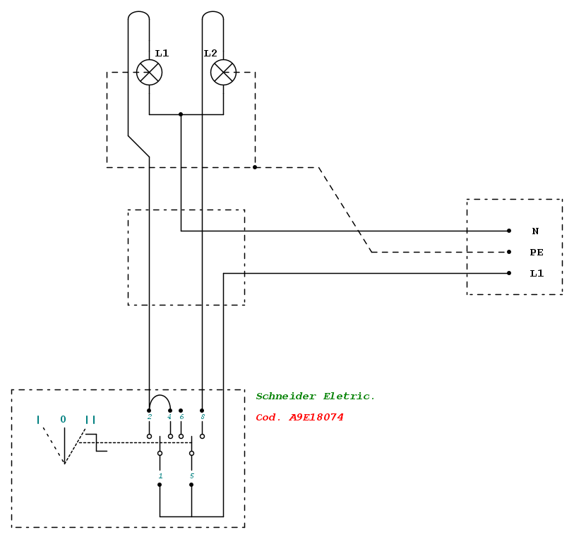

[14] Re: Schema elettrico
Messaggioda Foto Utenteilluminor » 23 ago 2025, 12:13
I contatti del Commutatore A9E18074 Schneider Eletric sono questi per accendere in pos.
Non c'è altra alternativa.
1 = una luce
0 = tutto spento
2 = entrambi le luci accese

[15] Re: Schema elettrico
Messaggioda Foto UtenteAria » 25 ago 2025, 12:06
Si, funziona, bella soluzione. Bravo =D>

[16] Re: Schema elettrico
Messaggioda Foto Utenteilluminor » 25 ago 2025, 16:03
Se non Funziona AMEN
Non so come altro cablarlo
Non avendo nessun aiuto su come fare il cablaggio.

[18] Re: Schema elettrico
Messaggioda Foto Utenteangus » 25 ago 2025, 21:44
io ho usato più volte i relè ad impulsi Finder serie 27 con 2 contatti NO che commutano in sequenza. col 27.05 (ad esempio) puoi avere 4 sequenze: tutto spento, solo luce 1, solo luce 2, entrambe. Costo pochi euri e semplicità perché fai tutto con un solo PULSANTE (o più di uno in parallelo se vuoi comandare da più punti).
