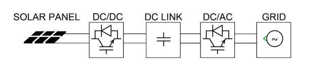

Lo sai meglio di me ma l'inverter fotovoltaico avrà indicativamente uno schema a blocchi del genere,
La tensione dei pannelli viene elevata con un convertitore DC-DC boost, stabilizzata e filtrata nel DC link, successivamente, questa tensione continua viene convertita in corrente alternata da un ponte inverter IGBT o MOSFET con modulazione PWM, per poter essere immessa in parallelo con la rete elettrica.
Con tutto questo giro di conversioni non capisco come fai ad avere una tensione alternata sui pannelli solari o sul DC link? Tu che tipo di guasto hai in mente?
Un conto è il ripple che dipende dal fatto che la conversione non è ideale, questo ce l'hai sempre ma è limitato, un altro contro è trovarsi la sinusoide completa come ipotizzi di avere te.

Non mi dicono che succede per una polo a terra: si può rompere l'inverter, questo lo dicono, magari dipendendo da quale polo va a terra; poiché ho visto numerosi inverter senza trasformatore tranquillamente operare con un polo a terra a seguito del rosicchiamento dei cavi di stringa, il dubbio mi permane.
Dal punto vista funzionale l'inverter funziona correttamente cambia solo che il potenziale rispetto a terra è blindato, può essere pericolo per rischio di incendio dovuto a correnti di dispersione o danni a lungo termine dell'inverter.
Se un polo va a terra senza trasformatore si può creare una soluzione pericolosa se non interviene il misuratore di isolamento, il differenziale lato AC potrebbe non intervenire perché la capacità del sistema è alta e quindi la corrente è bassa.
Il polo DC non a terra sarà ad una tensione alta rispetto a terra, quindi se lo tocchi può essere pericoloso.
Se tocchi un polo DC con un sistema sano prendi solo una scossa che serve a portare il polo DC flottante che hai toccato al potenziale dei tuoi piedi, la senti ma non dovrebbe essere pericolosa.
Con un sistema con trasformatore il sistema non è pericoloso perché il trasformatore isola galvanicamente.

Sembra proprio sia fatto come il grafico per l'STP TL della SMA, ma non sembra ci sia ripple.
Magari mi attrezzo e provo con un oscilloscopio. Devo fare una sonda appropriata.
Comunque il multimetro mi segna proprio 0 V in AC, non pochi millivolt, e questo mi è parso ancora più strano.
