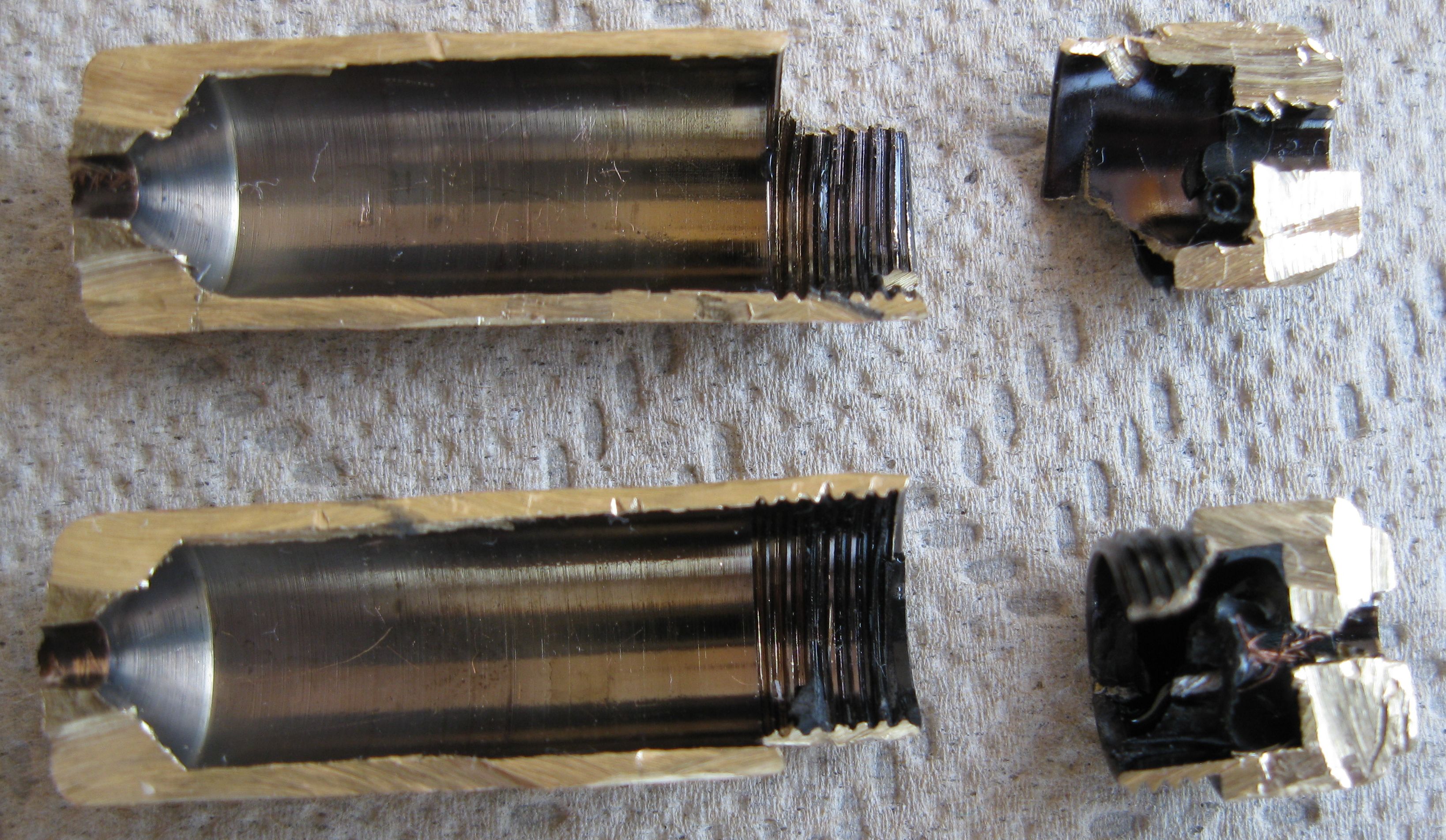

Messaggioda Foto Utenteelettrongl » 29 ago 2025, 13:01
Finalmente ho trovato il tempo per aprire la sonda: con il Dremel ho dovuto tagliare tutto il cilindro in senso longitudinale perché non è stato possibile rimuovere solo il tappo terminale come si sperava.
Questo quello che c’è all’interno:
Questo il cilindro metallico che conteneva il componente:
Qualcuno sa suggerire un componente sostitutivo, possibilmente che accetti 12 V in ingresso e che non sia così piccolo come quello originale, di modo da agevolarmi nel rifare le connessioni ?

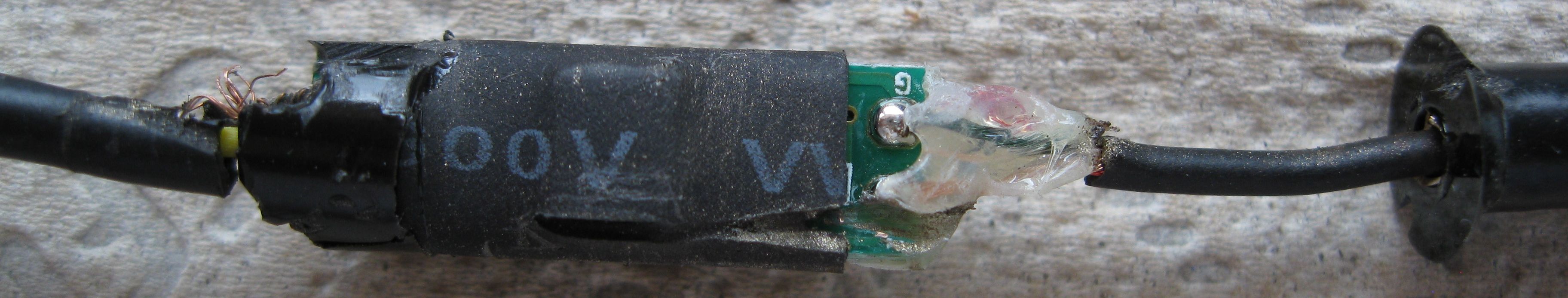

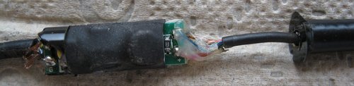

Messaggioda Foto Utentealev » 29 ago 2025, 13:38
Il componente eventualmente sostitutivo potrebbe essere identificato meglio se togliessi la guaina che lo ricopre (prime 2 foto)
Più che un componente, ritengo si tratti di un vero e proprio circuito elettronico su PCB

[18] Re: Riparare sonda endoscopica
Messaggioda Foto UtenteEtemenanki » 29 ago 2025, 13:42
Se tagli (con attenzione) il tubetto di termorestringente, dovresti vedere che circuito e' (a volte un semplice 7805, a volte un piccolo convertitorino DC-DC, pare proprio che la camera sia alimentata a 5V)
Se non e' danneggiato puoi semplicemente rifare le saldature con i cavi originali, e poi mettere un paio di strati di termorestringente sopra il circuito.
Se invece e' necessario che sia "sterilizzabile" (non credo il cavo lo debba essere, ma non si sa mai), alla fine si prende una siringa ua e getta dove ci stia dentro il tutto e la si usa come "stampo" per colarci intorno della resina bicomponente (quelle da 24 o 48 ore di indurimento, diventano piu resistenti di quelle da 5 minuti)

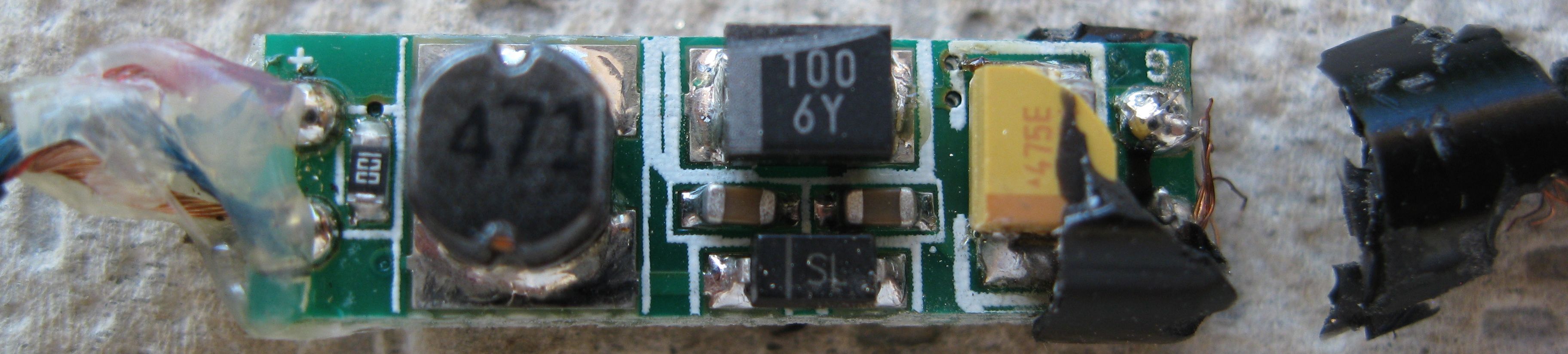

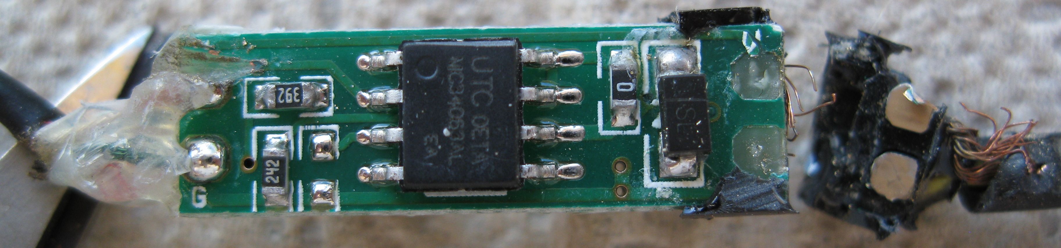

Messaggioda Foto Utenteelettrongl » 30 ago 2025, 11:52
Ecco le foto del componente (non più integro) con la guaina termorestringente rimossa:

Messaggioda Foto Utenteclaudiocedrone » 30 ago 2025, 13:06
È uno step-down dovrebbe bastare risaldare i fili e reincapsularlo solo che probabilmente tagliando hai trucidato un povero condensatore che è da sostituire.
