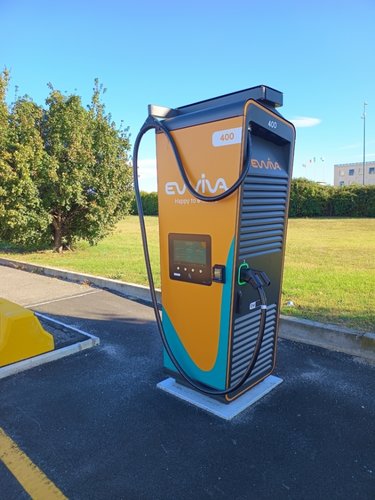

Messaggioda Foto Utentestefanopc » 4 set 2025, 21:29
Nella mia città Ewiva ha di recente installato sei colonnine di ricarica per mezzi pesanti da 400kW ciascuna nei pressi del casello autostradale e della zona logistica.
Da poco si vede anche qualche mezzo in ricarica.
I mezzi per la grande distribuzione (ma non solo) che hanno espressamente bisogno di ridurre le emissioni sono stati convertiti a metano LNG gia da qualche anno.
Idrogeno non pervenuto per fortuna.
https://ewiva.com/futuro-elettrico/
