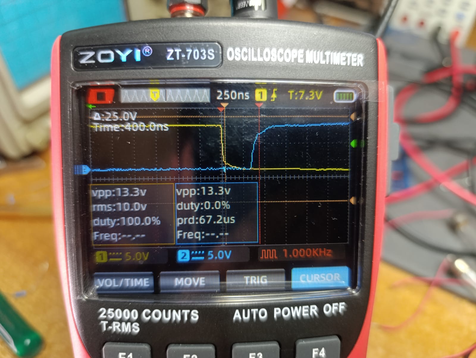

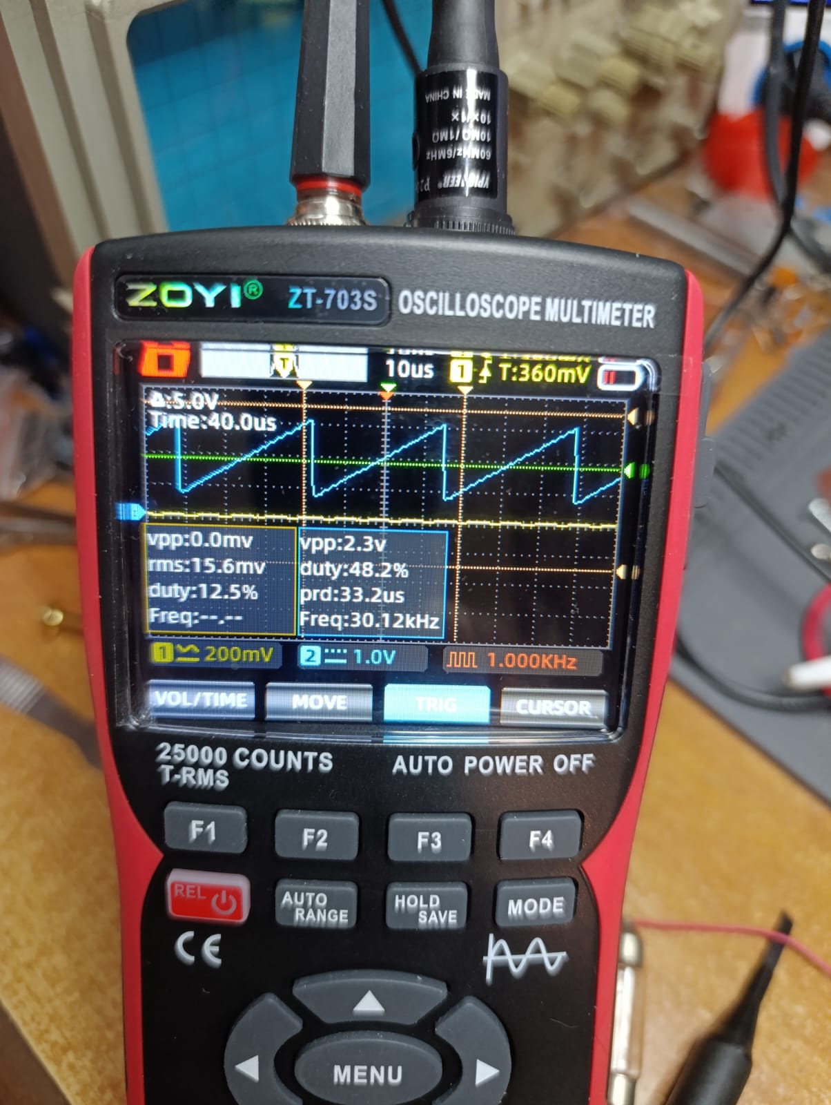

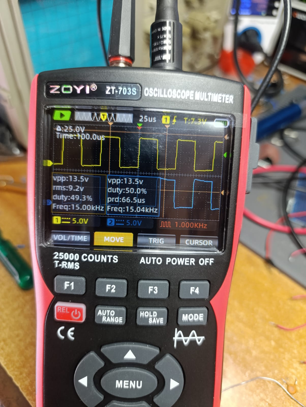

[127] Re: Progetto PWM SG3525A 100 kHz per Inverter DC/AC 12/230
Messaggioda Foto UtenteSuperfelix » 7 set 2025, 15:48
Buonasera,
ieri sera avevo un oretta libera e tanto per curiosità ho tentato di unire la parte pratica a quella teorica, mi sono immolato nella costruzione, seppur sperimentale, dell'oscillatore e relativo buffer... prima su bredboard e poi su millefori. Nonostante le realizzazioni di circuiti HF non siano adeguate a queste soluzioni devo dire che tutto ha funzionato... bene o male... :shock:
Inizialmente RD con 150 Ohm non faceva oscillare il PWM, solo dopo qualche tentativo, ho notato che tutto funzionava sostituendola con un jumper. Non so' di preciso per quale motivo non oscillasse, forse il 3525 non di ottima fornitura e tolleranze varie... non saprei.
Considerando che in questo modo funziona "correttamente" volevo capire se il jumper può essere una soluzione reale definitiva utilizzando la RD intrinseca del 3525, oppure se è il caso di mettere una R di una decina di ohm, che ho visto non cambia quasi nulla in termini di dead time. Sul DS ho letto che RD può essere da 0 a 500 Ohm... non saprei.
Attualmente, il deadtime è di circa 400 ns misurando la parte "mediana" dei fronti salita/discesa. Stoppando la misura e ingrandendo la forma d'onda, ho notato che il fronte di discesa è più rapido di quello di salita ma credo che ciò dovrebbe essere normale. I push-pull interni al 3525 dovrebbero fornire correnti leggermente diverse in funzione della scarica in "sink" verso massa o in "source" verso Vcc. Il sink sembrerebbe più potente quindi del source e scarica più velocemente. ( In una delle foto, quella dove si legge la misura del deadtime tramite i cursori verticali, si nota la differenza dei fronti, anche se, la discesa è canale giallo e salita è canale blu, ma sono identiche per comprendere la cosa... il display mi porta fuori schermo l'onda intera gialla quando è in pausa con quell'ingrandimento nel tempo).
- Ho collegato alle uscite PWM anche il buffer a BJT e anche se non gli ho applicato ancora carichi per capire se erogano "il loro" ( pensavo con una piccola lampadina ), penso che stiano funzionando perché vedo una caduta di tensione sugli emettitori di circa 0,5 - 0,6 V che dovrebbe essere quella tipica delle giunzioni dei BJT.
Sulle out del 3525 ho circa 14 Vcc.
- Attualmente ho un condensatore softstart da 47 uF che avevo sottomano e che impiega 3 secondi per formare gradualmente il duty a regime ma credo che sia troppo grande... forse 22 uF dovrebbe essere un valore migliore. Penso che fino ad un certo punto il soft start sia una cosa buona per proteggere i mosfet ma se il tempo è troppo lungo potrebbe non essere ben digerito da alcune elettroniche più sensibili che invece richiedono una tensione di alimentazione totale entro pochi cicli... :roll:
- Ho inserito al posto di RD 22k un trimmer da 100K in via sperimentale e centrare la frequenza fosc a 30 kHz totali, come si vede dalla lettura del pin 5 con il dente di sega. Le due uscite 11-14 restituiscono le loro metà a 15 kHz. Successivamente, dopo il raddrizzamento a semionda positiva la frequenza tornerà a 30 kHz.
Diciamo, questa prima parte circuitale funzionerebbe... adesso però, dopo l'osservazione di Foto UtenteIsidoroKZ nel post [125] dove si puntualizza il raddoppio della frequenza dopo il raddrizzamento a cui non avevo proprio ripensato, mi viene il dubbio che il trasformatore oscillando a 15 kHz potrebbe essere un problema per l'udibilità essendo in banda "audio", si potrebbe sentire un sibilo al variare del carico e potrebbero esserci "forse" anche delle vibrazioni meccaniche che bene non fanno di sicuro al trasformatore stesso.

[128] Re: Progetto PWM SG3525A 100 kHz per Inverter DC/AC 12/230
Messaggioda Foto Utentestefanodelfiore » 7 set 2025, 17:03
Foto UtenteSuperfelix mi sembra strano che con Rd pari a 150 ohm l'oscillatore non oscilli. Con Rt di 22k e una f di 30 kHz la Ct dovrebbe essere di circa 2.2 nF. Con Ct di 2.2 nF e una Rd di 150 ohm dai grafici dovresti avere un tempo morto di circa 1,5 us mentre con Rd=0 un tempo morto di circa 0,7 us. Sei sicuro che Rd sia realmente da 150 ohm, l'hai misurata con il multimetro?
1.668 3 8
Messaggi: 567
Località: Bologna
[129] Re: Progetto PWM SG3525A 100 kHz per Inverter DC/AC 12/230
Messaggioda Foto UtenteSuperfelix » 7 set 2025, 17:52
Ciao Foto Utentestefanodelfiore, si l'ho misurata diverse volte... 150 Ohm
CT è 1 nF ( che da DS è il minimo... non vorrei fosse proprio borderline e non inneschi oscillazione... ma non vorrei dire corbellerie ). Ho provato con 10 Ohm e funziona ma cambia leggermente il DTime. Ho provato con 3-4 IC diversi ma stesso comportamento. Potrebbe essere dovuto alla realizzazione "approssimativa" su 1000 fori a queste frequenze??? :roll:
Ho visto che nel calcolo dei componenti del deadtime, in una formula semplificata compare il coefficiente 0,7... che sarebbe il 70%. In pratica, dentro l'integrato c'è un comparatore che commuta quando viene superata una certa soglia. Questa soglia in realtà non è il 100% bensì il 70% reale e sarebbe dove nasce questo coefficiente empirico di 0,7. Quindi pur tenendo una RD zero ohm, ci dovrebbe essere sempre un DTime che varia da 0,5 a 0,7 us.
Sembrerebbe che sotto questa soglia minima di tempo non si possa andare a meno che di utilizzare driver specifici tipo gli IR2110 che sono più moderni e hanno tempi di crossconduction più piccoli.
Tuttavia con 700ns a 30 kHz si dovrebbe avere una perdita del duty max del 4% che è trascurabile. Io "mediamente" leggo sul mio circuito 400 ns, quindi la perdita dovrebbe essere più bassa, circa del 2-3%.
Sul discorso della banda udibile mi sto fasciando la testa prima di romperla oppure il problema è concreto?
Per lo scambio con lm358 e lm393 e la resistenza di pull up essendo opencollector? Potrebbe/dovrebbe funzionare così?
180 2 8
Messaggi: 342
Iscritto il: 7 dic 2024, 23:34
[130] Re: Progetto PWM SG3525A 100 kHz per Inverter DC/AC 12/230
Messaggioda Foto Utentestefanodelfiore » 7 set 2025, 18:39
Puoi sempre provare ad utilizzare per Ct un condensatore di capacità maggiore ad esempio un 4,7 nF e per Rt circa 10 kohm e per Rd 150 ohm e vedi se eri al limite come valore di Ct con 1nF.
