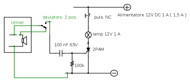

Per i Watt c'è tempo.
Devi sapere la tensione che hai alla suoneria.
Devi sapere quanta corrente hai a disposizione.
A questo punto devi cercare una lampadina con quelle caratteristiche.
Ma la suoneria che togli, che tipo è hai le caratteristiche?

Ciao setteali,
la foto del trasformatore non è utile?
La suoneria viene emessa dall'altoparlante della cornetta.
MASSIMO

Messaggioda Foto Utentesetteali » 24 ago 2025, 16:14
Massimo1979 ha scritto:....
La suoneria viene emessa dall'altoparlante della cornetta....

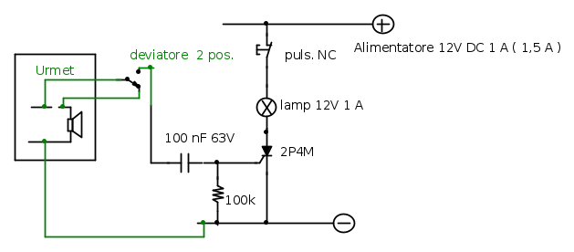

In questo punto avrai una nota, non hai una tensione fissa .
A te serve una tensione con una certa corrente che è definita dal tipo di lampadina che vuoi usare.
Altrimenti ti serve un circuito che con il segnale che arriva all'altoparlante comandi un relay o un transistor e poi la lampada.
! :idea:
POtresti fare questo circuito semplice, 5 componenti ed un alimentatore da almeno 1 A 12 V se usi una lampadina da 12 W . Se invece vuoi mettere un led dovrai mergli in serie un resistore adeguato.
Alex
