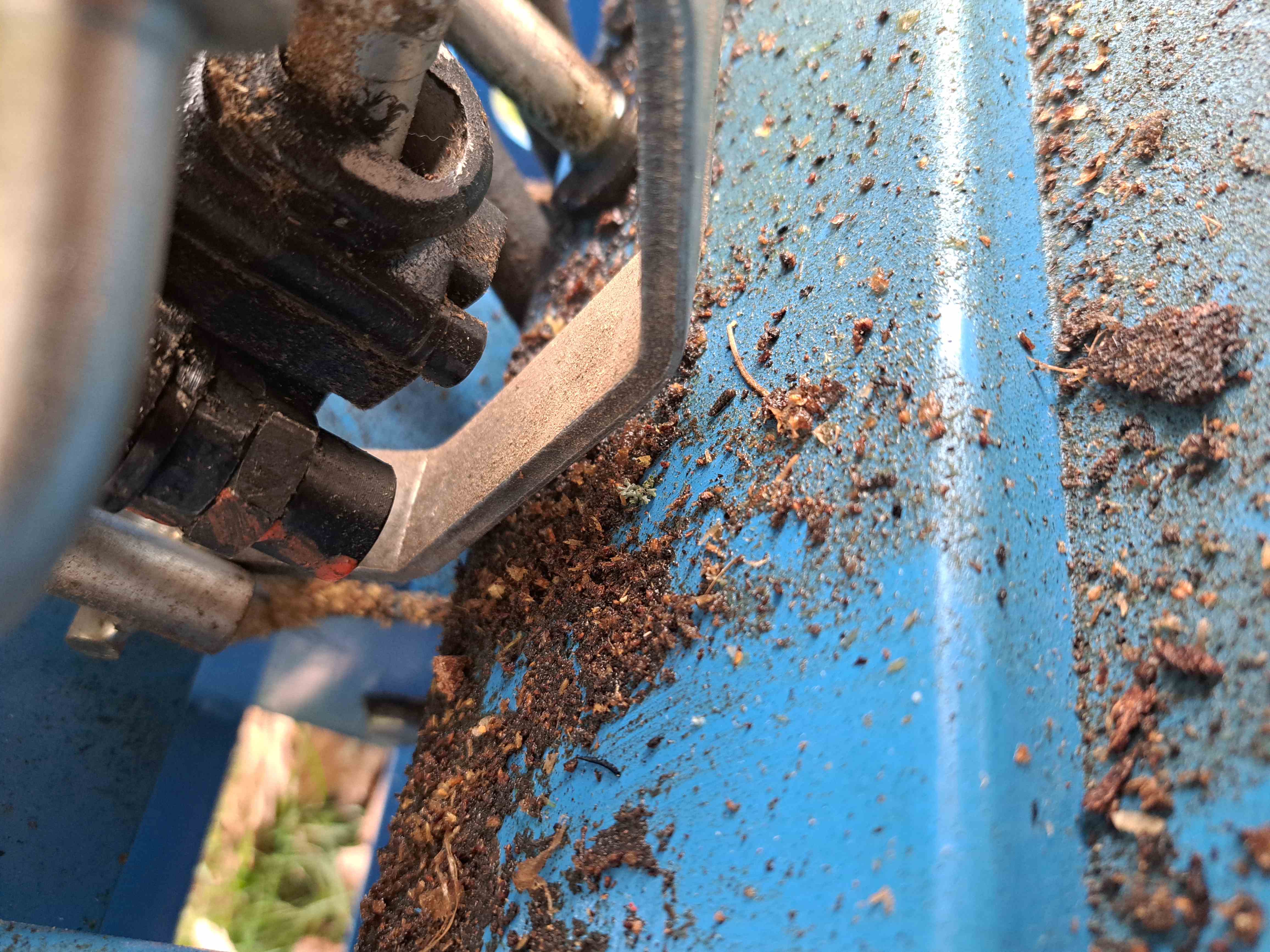

Salve,
ho uno spaccalegna idraulico elettrico da 15 anni, sempre funzionato benissimo.
Improvvisamente, dallo scorso fine settimana, si blocca il cuneo in discesa su pezzi di legno particolarmente duri: invece che tornare in posizione rilasciando le leve, il motore sforza, si blocca e gira al contrario(!?!).
Se spengo la macchina, poi riparte senza problemi, ritornando in posizione.
Il rivenditore mi dice che conosce il problema, non sa la causa, ma regolando la valvola sulla pompa dell'olio (foto) dovrei risolvere. Ho provato senza esito.
Un altro tecnico dice che la prolunga è troppo....lunga e di sezione ridotta e il condensatore assorbe troppa corrente (!?!).
Vedrò il prossimo Sabato nel frattempo...help!
Grazie.
Valvola di regolazione olio sul corpo pompa idraulica

Per la questione prolunga non hai la possibilità di fare delle prove vicino alla presa ?
Ti risparmi di andare a cercare una prolunga di sezione maggiore e magari anche di comprarla per niente

Io proverei (prima di sregolare idraulica o meccanica) a cambiare il condensatore con uno identico ma nuovo, 15 anni potrebbero averlo degradato.
La spesa è minima e nel caso lo potresti tenere di scorta.

Hai modo di misurare la resistenza dell'avvolgimento di campo?

Be', di soito su quei motori il senso di rotazione e' dato da come e' collegato il condensatore (e proprio non dovrebbe neppure riuscire, a girare al contrario) ... proverei pure io a cambiarlo, tanto rispetto al costo della macchina, non dovrebbe neppure essere tanto.

stefanopc ha scritto:Io proverei (prima di sregolare idraulica o meccanica) a cambiare il condensatore con uno identico ma nuovo, 15 anni potrebbero averlo degradato.
Certamente. Però che un motore monofase possa ruotare al contrario senza invertire i collegamenti...

Messaggioda Foto UtenteKagliostro » 12 set 2025, 8:01
In effetti non mi pare di aver sentito che succedesse, prova con un condensatore nuovo, male di sicuro non fa

ggian ha scritto:Certamente. Però che un motore monofase possa ruotare al contrario senza invertire i collegamenti...
Il motore a se stante sicuramente no.
Il motore che aziona una pressa idraulica forse forse potrebbe.
È una ipotesi fatta a distanza senza pretese.
Potrebbe girare al contrario perché la pompa lo fa girare al contrario quando la coppia motrice è minore della coppia resistente.
E la coppia di un motore monofase normalmente cala quando il condensatore è "rovinato".

In effetti se il campo che gli dà il senso di rotazione, non è alimentato, il motore è sotto tensione e subisce una spinta, il motore si avvia ed ha il senso della spinta.
Questo può avvenire perché nella pompa c'è pressione.
Probabilmente il condensatore è da sostituire, ma prima di farlo controllerei la continuità di quell'avvolgimento, potrebbe anche essersi interrotto ed allora tutto è inutile.
