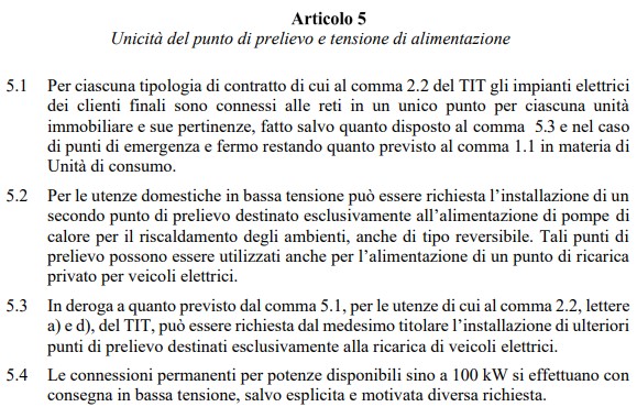

Per un ascensore nuovo in edificio residenziale di 5 piani (incluso interrato) il fornitore del macchinario pretende un contatore esclusivo dedicato al solo ascensore.
A me sembra una richiesta senza senso.
Il cavo di alimentazione della macchina dovrà essere sicuramente protetto con un magnetotermico, quindi anche se ci fosse una utenza non limitata col contatore dedicato non vedo vantaggi rispetto ad una utenza "normale".
Tale richiesta, che voi sappiate, discende da una specifica esigenza normativa??
Dimensionati idoneamente il contratto per l'utenza condominiale, le linee e le protezioni dovrebbe essere tutto a posto...

Per me la richiesta è priva di senso. Il vano ascensore dispone di una sua particella catastale? Altrimenti se uguale a quella delle aree comuni il distributore non ti permette di avere due contatori nella stessa particella catastale e non mi sembra che l'alimentazione dell'ascensore rientra nelle casistiche in deroga per avere due punti di fornitura nella stessa particella.

Non potrebbe essere che la richiesta si riferisca ad un contatore a defalco?

Messaggioda Foto Utentearabofenice » 13 set 2025, 20:05
GioArca67 ha scritto:Ma al distributore più contatori hai e meglio é....
Infatti c'è l'ARERA che in teoria dovrebbe regolamentare le connessioni, vedi art. 5 TIC 616 del 2023, puoi vedere anche alcune domande fatte a Carrescia sull'unicità del punto di prelievo.
