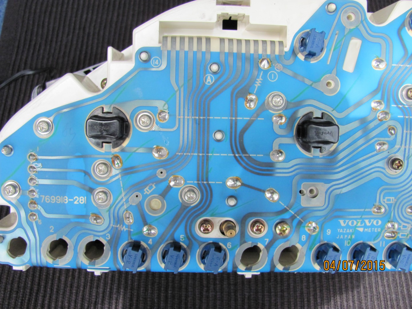

Nell'immagine 01 si vede l'integrato della toshiba TD6903S dove sopra è scritto 9624K, potrebbe essere la data di produzione dell'integrato anno 1996 ventiquattresima settimana. Se fosse così i circa 30 anni ci stanno. Nell'immagine 06 Si vede anche un elettrolitico della Nippon-Chemicon serie KME ora non più a catalogo e se si riuscisse a sapere quando è entrato in prozione quella serie si potrebbe avere qualche idea in più.
In ogni caso conoscendo il modello dell'auto si risale al periodo.

Salve a tutti,
Innanzi tutto, grazie delle risposte :)
Ora tocca a me rispondere:
MarcoD:
Vuol dire che a 10 km/h ne indica 17 ? e che a 130 ne indica 137 ? Si
Il circuito smette di funzionare con alta temperatura ( > 40 C° ?) o con bassa ( < 10 C° ?) ? Direi se si abbassa la temperatura
I condensatori elettrolitici sono probabilmente tutti polarizzati, e sono per loro natura imprecisi (tolleranza +/- 20 %). Lo so, ma i contachilometri sono perfetti, non noti differenze con il GPS, almeno, cosi' era nella mia, quindi non e' questione di tolleranze, almeno non visibili su un contachilometri analogico.

per "non presentano perdite" intendi che non presentano fuoriuscita di soluzione elettrolitica: Si, esattamente, non presentano fuoriuscita di soluzione elettrolitica
Alev
Come dici tu, i condensatori appaiono in buone condizioni, prima di smontarli io verificherei bene ancora tutto il cablaggio, il difetto che tu citi (con variazione termica) spesso è causato da cablaggi deperiti/ossidati. Esatto, e per fare questo ho bisogno del vostro aiuto, spiego dopo il perché
Inoltre, non è chiaro come si manifesti il difetto: solo un errore di indicazione della velocità (rispetto a quale dato effetivo)? oppure altro? La velocità viene rilevata dal GPS e la differenza la si vede nel tachimetro: quando segna 100 km/h sul GPS da 107 km/h.

l'elettrolitico piccolo, guardando bene, mi pare ci sia indicato "1" proprio sul bordo arrotondato in alto, è 1uF 50V. Sembra anche a me,mi sa che lo si vedrà solo quando lo tolgo
SediciAmpere
Quello mattone è un ottimo componente a film plastico mylar, non dovrebbe essersi deteriorato, gli elettrolitici invece potrebbero essere da sostituire ,in particolare il piccolo puoi sostituirlo con un poliestere

(Sicuro che abbia solo 30 anni? A giudicare dalla piastra e dai componenti avrei detto primi anni '80): La macchina l'ho acquistata inizio gennaio del ,97, quindi ha esattamente 28 anni e 8 mesi, mitica Volvo 940 ci sono invecchiato dentro ma e' sempre una favola guidarla!

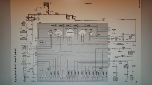

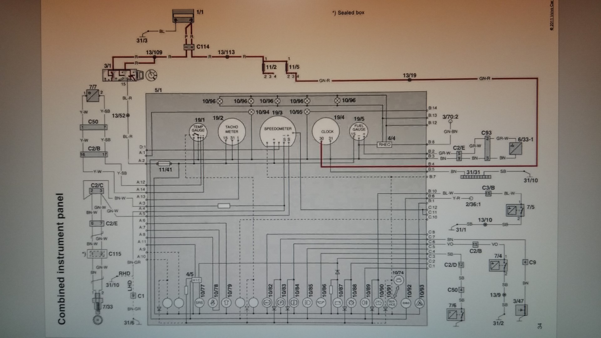

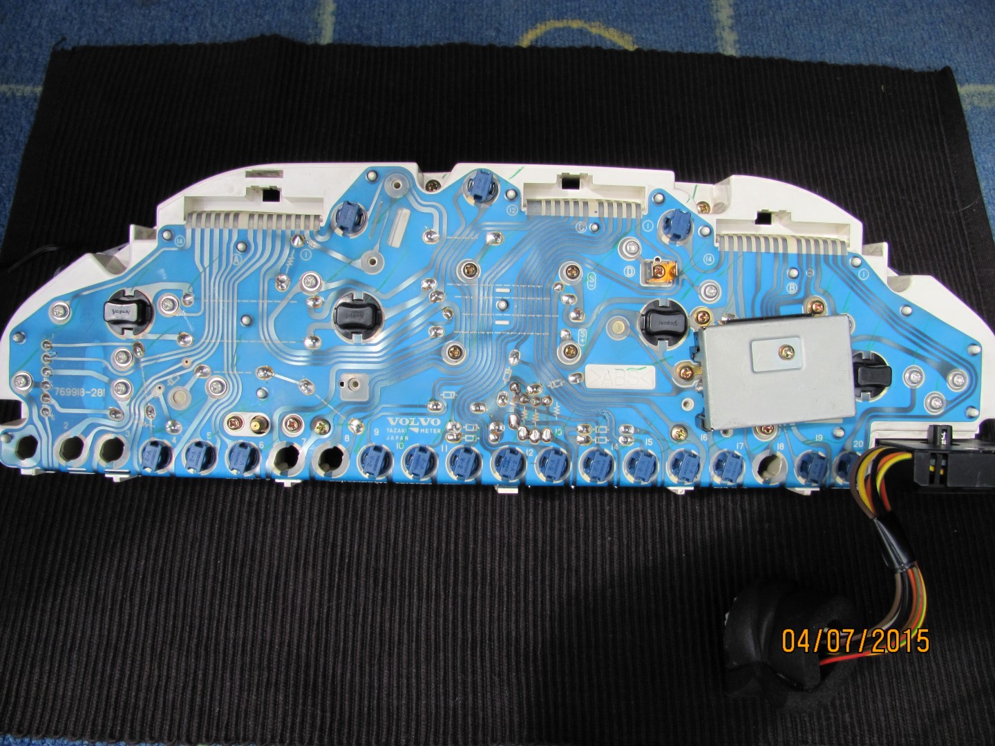

Allora, adesso carico le ultime foto del circuito del cluster e una foto dello stesso. Quello che voglio fare e' questo: Penso che uno dei tre elettrolitici sia la causa della differenza di velocità, e quindi devo solo accertarmi del valore del piccolino nero e poi cercherò di trovarli tutti e tre.
La mia priorità e' risolvere il problema che tutto va a zero all’improvviso, e si, sono d'accordo con voi, e' probabilmente una saldatura od una pista che con la variazione termica mi fa lo scherzo.
La cosa mi fa tribolare da due anni e non riesco a risolverla, sensore e cablaggio sono a posto, il problema e' sul cluster, anche perché se do' dei colpi sul cruscotto spesso riparte, quindi deve essere li. I connettori sono pulitissimi, come anche vedete il loro alloggio in foto.
Quindi, l'unico modo per risolvere questa faccenda e' metterlo al banco, ma ho bisogno del vostro aiuto per i collegamenti e su cosa comprare, come generatore ecc.
Per esempio, uno come questo andrebbe bene?
Di cos'altro avrei bisogno? Un tester che legge le frequenze, immagino.
