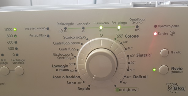

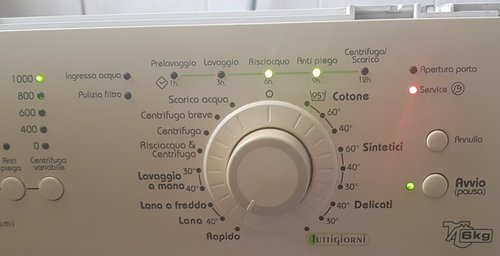

Lavatrice caricata e predisposta all'avvio, seleziono "lavaggio Rapido" e premo il "pulsante di avvio"; quindi, come da sequenza, blocca lo sportello ed apre l'ingresso dell'acqua ma, quando dovrebbe iniziare a far girare il cestello, si sentono solo i "tic" dei relé e il motore non parte.
Dopo qualche "tic" si accende il led "Service" e contemporaneamente quelli in corrispondenza della scritta "Risciacquo" e "Anti piega" come da immagine
Allora premo il "pulsante Annulla"(ininfluente), seleziono lo "Scarico acqua" e premo il "pulsante di avvio"(nel frattempo i due led "Risciacquo" e "Anti piega" si sono spenti); lo scarico avviene regolarmente e termina con l'accensione del led "Apertura porta"(lo sportello si può aprire e richiudere).
Riprovo l'avvio per il "lavaggio Rapido" ma la storia si ripete; questo anche dopo aver tolto tensione, dopo aver tolto la spina(... e, no, non ho invertito l'ingresso fase/neutro.).
Comunque, dopo altri due tentativi(eh si, non ci volevo credere), mi rassegno al bucato nell'immediato, cerco in rete il presunto malfunzionamento indicato dalla codifica(?) di quei led senza però trovare un chiaro indizio.

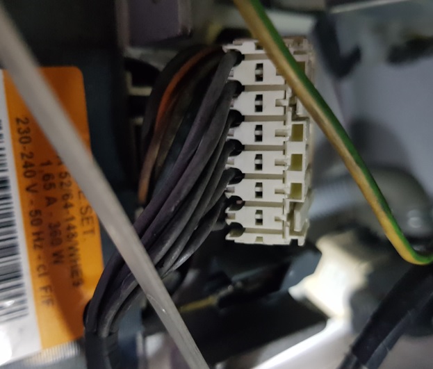

Allora faccio una prova, appunto, tanto per provare: tolgo tensione e stacco il connettore che collega l'elettronica al motore, qui meglio visibile
poi reinserisco la spina, e riprovo l'avvio per il "lavaggio Rapido".
Si ripete quanto già osservato, "tic" compresi; quindi, dopo aver richiesto e terminato lo scarico, tolgo tensione, reinserisco il connettore e riprovo l'avvio per il "lavaggio Rapido".
Questa volta il motore funziona, il lavaggio viene completato e questo mi consente di farne un secondo(tra i due lavaggi non ho mai spento l'alimentazione).

A volte anche il crimpaggio stesso è critico, nel caso particolare quei cavi se non sbaglio sono criptati con una forcellina che fora la guaina e tenuti li dalla plastica del connettore, può capitare che non facciano ben contatto e muovendo poi si ripristinano.

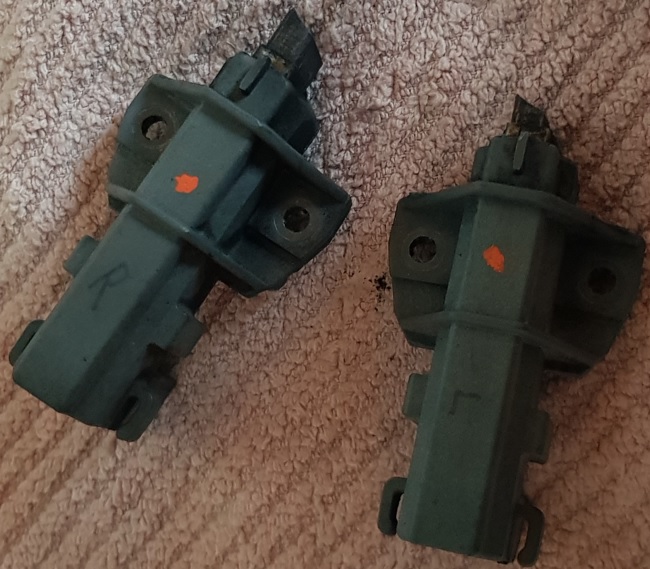

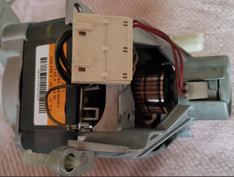

Come aveva ipotizzato @setteali le spazzole sono ormai da cambiare e probabilmente è proprio questa e solo questa(auspico) la causa del problema.
Comunque, dopo averle rimosse per la verifica, prima di rimetterle su ho pulito il collettore, quindi ripristinato tutto quanto; al ché si è rimessa a funzionare.

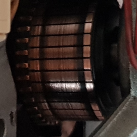

Riporto un aggiornamento con qualche immagine.

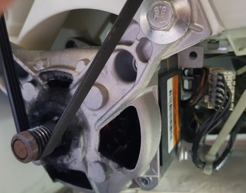

Questo il motore dopo aver pulito un po' il collettore
il rotore un po' ingrandito
le spazzole smontate(ormai ridotte al minimo minimo)

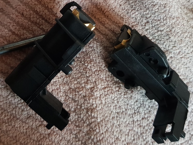

le spazzole nuove alle quali non è stato ancora tagliato il pezzettino di plastica che trattiene il carboncino

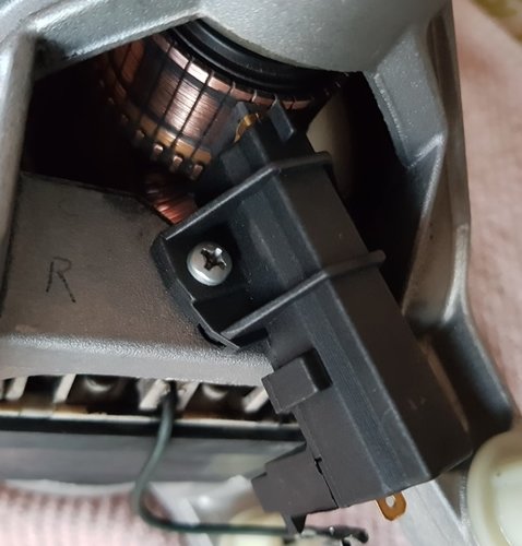

il motore con le spazzole nuove
Un suggerimento: se vi dovesse capitare, trattenere la fuori uscita del carboncino mentre si taglia il pezzettino di plastica per sbloccarlo.
Sull'informazione che chiedevo in merito alla dicitura(Tipo sinistra o destra), penso si possa rispondere affermando che il tipo specifica se il taglio del carboncino è, appunto, a sinistra o destra osservandolo frontalmente ma non so se si tratta della convenzione da adottare; questa è l'interpretazione che posso dare e ovviamente l'assegnazione del tipo cambia se si osserva la spazzola dalla parte opposta.
