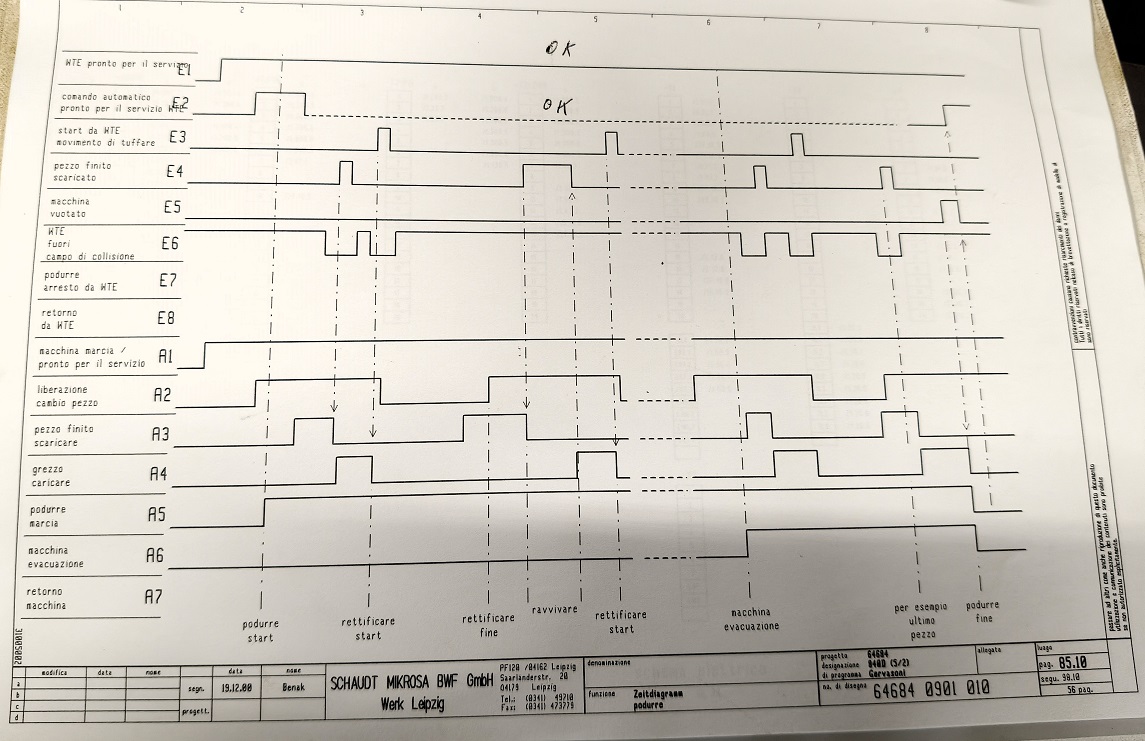

Buongiorno a tutti,
devo verificare che la sequenza di segnali scambiati tra una rettifica CN e il suo caricatore rispetti il diagramma di flusso riportato in allegato:
I segnali in questione sono digitali a 24 V DC.
A casa dispongo di uno strumento Saleae Logic PRO 16, che ritengo possa essere adatto allo scopo:
https://www.saleae.com/products/saleae-logic-pro-16
Tuttavia, so che questo analizzatore logico è progettato per lavorare con segnali fino a 6V, e dispone di protezione contro sovratensioni fino a 25V DC. Presumo quindi che collegare direttamente segnali a 24 V possa non essere consigliato, sia per la sicurezza dello strumento che per l’affidabilità delle acquisizioni.
Chiedo quindi un consiglio:
Nel caso in cui i segnali a 24 V non siano compatibili, qual è il metodo corretto per abbassarne la tensione?
È sufficiente un partitore resistivo, oppure è preferibile utilizzare un optocoupler, uno Zener o un’interfaccia più robusta, magari con protezione aggiuntiva?
Grazie in anticipo per l’aiuto!

Se lo strumento ha una impedenza di ingresso abbastanza elevata e non ci sono problemi di masse, tensioni di riferimento o di terra (strumento a doppio isolamento o a batteria ) dovrebbe bastare un normale partitore resistivo.
Se vuoi costruire una interfaccia per utilizzo generico con la massima protezione possibile dello strumento la soluzione più indicata sarebbe sicuramente con gli optoisolatori.
Quanti canali devi analizzare simultaneamente?
P. S.
Esistono anche prodotti già fatti ad esempio
https://funduinoshop.com/it/componenti/ ... dst-1r8p-p
Se non sbaglio lo strumento dovrebbe avere 2MΩ di impedenza sugli ingressi.
Dovrei analizzare 10 canali in contemporanea.
Posso acquistare due schede che mi hai suggerito, così copro tutti gli ingressi dello strumento.

Attenzione a scegliere la versione corretta in base alle tensioni di uscita e ingresso.
