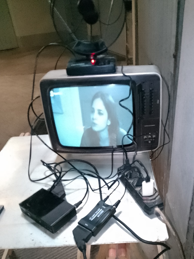

[14] Re: Convertitore TV
Bene vi devo una risposta sul convertitore TV per i vecchi apparecchi televisivi.
L'aggeggio, ricevuto ieri pomeriggio, ha due piccoli switch, uno che fa uscire il segnale video PAL o NTCS, l'altro per tre codifiche del segnale PAL.
Per prova ho usato un televisore portatile Grundig Bianco e nero senza telecomando con selezione dei canali a pulsante e selettore di sintonia a CACCIAVITE.
Ho messo in atto, fuori dal mio box, un acrocchio osceno per i puristi formato da una antenna amplificata, un decodet digitale, un cavo scart, il dispositivo ricevuto da amazon e il televisore.
Come da foto che inserisco qui
l'immagine è molto buona e il suono perfetto.
Ho fatto la stessa prova su un televisore a colori ed il risultato è ottimo e stabile.
Ringrazio l'amico che mi ha dato la dritta e comprerò quanto mi serve dal noto sito cinese ad un prezzo che è metà di quello che ho pagato per incrementare il patrimonio del noto proprietario di Amazon.
Bene, grazie di nuovo.
Carlo
