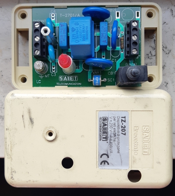

Sugli impianti stradali montiamo da oltre trenta anni una protezione abbastanza efficace marca Saiet (400 o 2000VA).
Vedi discussione.
viewtopic.php?f=3&t=88497&hilit=+Saiet
Per uso personale io toglierei il singolo magnetotermico (solo Fase) interno e lo sostituirei con due fusibili tradizionali(Fase + Neutro) sul PCB c'è già la predisposizione .

quello è di tipo 3 con filtro di rete integrato
