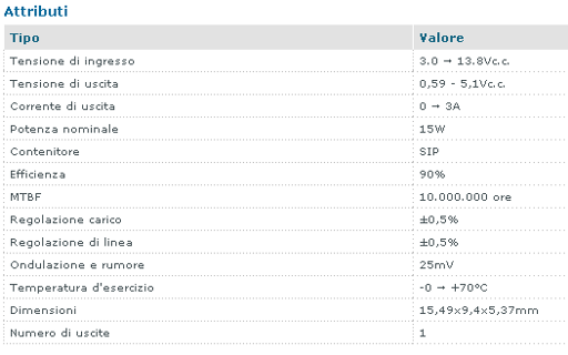

Sfogliando per giorni i vari cataloghi on line mi sono reso conto di un' aspetto che trascuravo. I regolatori LDO per loro natura (come poi dice il nome) hanno bisogno di una caduta di tensione tra in e out. Se guardi le principali caratteristiche del mio regolatore:
si nota che accetta in ingresso tensioni comprese tra i 3 ed i 13,8V e restituisce in uscita tensioni regolabili tra gli 0,59 e i 5,1V. Fin qui nulla di strano. Quello che mi ha sorpreso (anche se poi da sorprendersi non c' è nulla) è che il tutto funziona se la tensione d' ingresso è maggiore di quella di uscita. In poche parole il circuito non ha la funzione di step up e quindi fornisce in uscita la tensione d' ingresso meno il dropout. Credo inoltre (ma è soltanto una mio "presentimento") che molti (se non tutti) convertitori cc-cc possano lavorare soltanto come step up o come step down a seconda della configurazione circuitale esterna.
Alla luce di quanto detto ho paura che anche la bella idea del mosfet usato come regolatore serie sia difficile da applicare poiché quando la tensione scende sotto ai 5V anche se l' operazionale può ancora funzionare non ho tensione di alimentazione sufficiente per ottenere in uscita i 5V. L' idea che mi sono fatto è proprio quella che non esistano (a meno di non spendere cifre folli) circuiti che possano "decidere" in funzione della tensione di alimentazione se lavorare come step down o come step up.

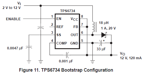

L' unica soluzione che mi sembra sensata è quindi quella di prendere uno step up che possa funzionare con una tensione di ingresso minima di 3V e che mi fornisca in uscita una tensione di almeno 7-8V. Tenendo un' occhio al prezzo avevo visto questo: TPS6734ID che è molto simile a quello che hai indicato tu con l' unica differenza che questo è proprio uno step up mentre l' altro è un LDO.
Una volta ottenuti in uscita i 12V potrei tranquillamente stabilizzare in modo lineare utilizzando ad esempio un UA78L00.
Credo che usando una soluzione del genere e selezionando bene i componenti esterni l' alimentatore alla fine non verrebbe a costare più di 3-4 Euro, un prezzo tutto sommato accettabile visto quello che deve fare.
Cosa ne dici ?

Leggo che il microcontrollore funziona fino a 3V, non hai considerato di alimetare tutto a 3,3V?
Ho misurato la corrente che serve per il funzionamento della logica e attualmente è di 40mA. Devo però aggiungere ancora qualcosa ed ho valutato che più o meno l' assorbimento finale sarà intorno ai 60-70mA.
Secondo voi una soluzione del genere può essere valida:
