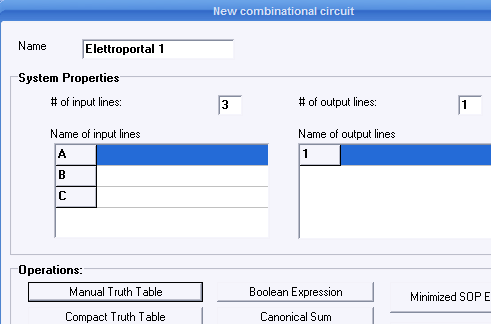

Messaggioda Foto UtenteRenzoDF » 19 set 2009, 17:38

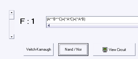

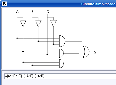

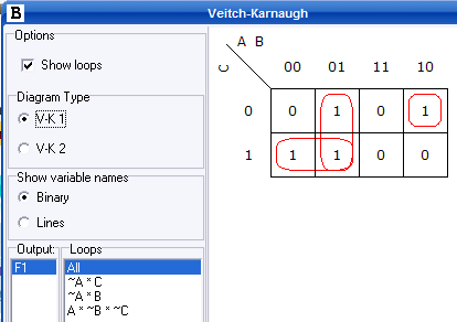

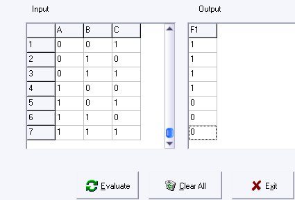

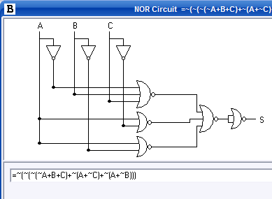

Hai provato il nostro FreeTool ?
http://www.electroportal.net/renzodf/wi ... ole-Deusto
inserisci la tab.
ottieni F
e la sintesi con AND-OR
ma anche la mappa di Veitch-Karnaugh
con tante altre altre funzionalità addizionali come la sintesi con sole NAND o sole NOR ...

Grazie mille Renzo, gentilissimo...ma volendolo risolvere con carta e penna (devo affrontare un esame) il metodo più rapido e conveniente è comunque quello delle mappe di karnaugh, vero? se cerco di scrivere la forma canonica a partire direttamente dalla tabella di verità rischio di complicarmi drasticamente la vita, sbaglio?
comunque grazie mille anche per il link e per avermi fatto dare una bella rinfrescata, una volta viste la mappa e ricordatomi come si compilava, grazie al fatto che tu me l'avevi postata ho risolto l'esercizio in un attimo...

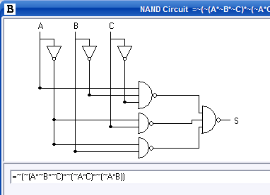

Messaggioda Foto Utenteg.schgor » 20 set 2009, 11:49

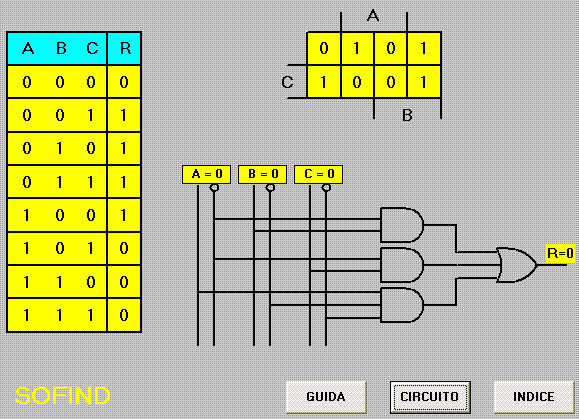

Vorrei aggiungere alle soluzioni un mio vecchio programma, logcomb.exe, in VisualBasic
che dalla tabella della verita' (impostando R con un semplice click col mouse ) ricava
la mappa di Karnaugh ed il circuito minimizzato derivante .
BTW (come direbbe Renzo) permette anche di variare la combinazione
degli ingressi per verificare la corrispondenza dell'uscita alla tabella.
Ecco come appare nel caso in esame:
