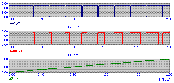

Ottimo, allora penso possa andar bene la soluzione con 2 NE555, questa:
Un primo NE555 in configurazione astabile genera una frequenza di 5Hz,
mentre il secondo, in configurazione monostabile e sincronizzato sugli
impulsi del primo, genera impulsi di durata variabile (PWM).
Ciò è reso possibile dall'applicazione sul pin 5 (control) del secondo NE555
della tensione continua (variabile da 0.5 a 5V).
Comandando con questi impulsi l'accensione del triac (TS24D2G) per un
numero di semionde corrispondente.
In 200ms (5Hz) ci sono infatti 20 semionde (quindi una discretizzazione
del 5%) che possono essere inserite o bloccate dall'impulso in uscita dal
secondo NE555.
Se la cosa ti convince, possiamo entrare nei dettagli del circuito.
