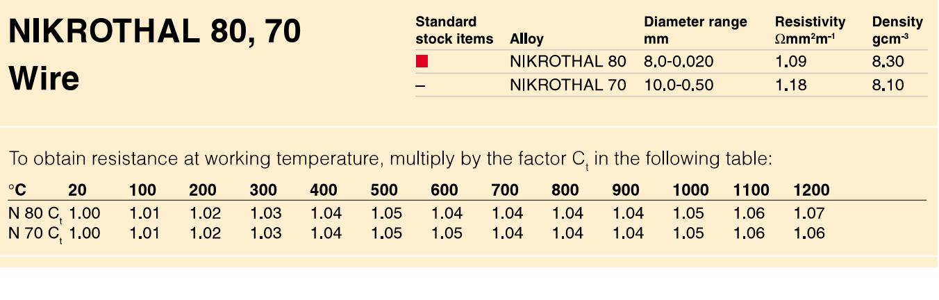

Dal catalogo kanthal, ricavo i seguenti dati, relativi al filo Nikrothal 80/20 Cb:
Resistività elettrica (rho) a 1200°C = 1,07 W mm²/m
Densità = 8,3 g/cm³
Diametro filo = 1 mm e 4 mm.

Il valore di 19 ohm mi pare giusto. La resistivita` l'ho trovata qui (catalogo di kanthal)
Mi sembra di capire che la resistivita` a temperatura ambiente, 1.09 ohm mm^2/m debba essere moltiplicata per il fattore 1.07 a 1200 °C, e il totale da` 1.166 ohm mm^2/m da cui tutte le lunghezze sono ridotte di circa il 7%.

Ho capito l'errore commesso nel calcolare la lunghezza del filo: 1,07 (come giustamente riportato da isidoro) è un fattore moltiplicativo e non la resistenza specifica a 1200°C.
