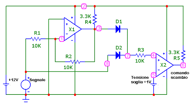

salve
io ho un problema riguardante l'implentazione di una funzione su un circuito analogico per la quale credo di dover usare un comparatore.
la funzione è la seguente:
f(x) = a se |x|<1
b se |x|>1
mi potrebbe dare un suggerimento per la realizzazione?
COMPARATORE PER UNA FUNZIONE NON LINEARE
11 messaggi
• Pagina 1 di 2 • 1, 2
Ecco uno schema
Si utilizzano 2 dei comparatori di un LM339:
il primo serve all'inversione del segnale (quando è negativo),
il secondo dà un'uscita per il comando di uno scambio
(deviatore statico) per attivare a o b.

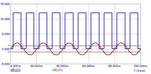

Ecco il risultato supponendo il segnale sinusoidale a 2Vpp:
Spero sia chiaro

Il 339 riesce a funzionare in linearita` con retroazione negativa? In questo caso lo fai lavorare con retroazione elevata, non oscilla? Come compensi la caduta sui diodi? Forse la si puo` parzialmente compensare spostando la tensione di soglia.
Se e` disponibile una alimentazione duale, proporrei un comparatore a finestra, con le due soglie a -1V e +1V.

Ho cercato di mantenere il circuito semplice, con una sola alimentazione.
X1 fa solo da raddrizzatore, ribaltando la semionde negative (si sarebbe
potuto ottenere la stessa cosa con un ponte a diodi, ma già che c'era
più di un amplificatore inutilizzato..)
Per la caduta sui diodi si potrebbe, nel caso, tenerne conto nella soglia.
Pensavo invece di poter utilizzare gli altri 2 amplificatori del 339 per
fare anche la selezione del segnale (a o b), ma non m'è venuto.
Quindi si utilizza l'uscita di X2 per comandare un deviatore.

g.schgor ha scritto:Ho cercato di mantenere il circuito semplice, con una sola alimentazione.
Il problema e` che un comparatore usato come amplificatore e` instabile, autoscilla. I comparatori non hanno la compensazione interna in frequenza, cosi` possono andare piu` veloci. Come conseguenza se li si usa da amplificatori oscillano
Non vedi l'instabilita` in simulazione perche' tipicamente il costruttore non specifica in frequenza i comparatori e quindi il modello spice non tiene conto di quell'aspetto.

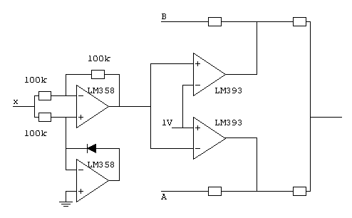

Per fare un raddrizzatore a singola semionda senza problemi di soglia, si puo` usare uno di questi circuiti (quello a destra e` di quelli simpatici):

Non avevo capito dal messaggio originale se a e b sono due segnali oppure due livelli fissi. Se sono due segnali unipolari, introducendo un po' di attenuazione, si potrebbe fare cosi`:
La soluzione e` bruttina, ma usa il comparatore in modo non convenzionale!
Bene Isidoro, le tue osservazioni sono convincenti e penso che
il circuito finale possa risolvere il problema senza deviatore statico.
