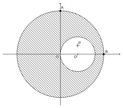

ho da proporvi un esercizio, vi dico da subito che non ho idea di come risolverlo, quindi se qualcuno di voi sa come risolverlo ma soprattutto è capace di farmelo capire, gliene sarei davvero grato, altrimento pazienza, io comunque lo posto, sempre meglio tentare :D
In una sfera di raggio R=5 cm e centro O è praticata una cavità, anch'essa sferica, di raggio r = 2 cm, il cui centro O' dista 2 cm da O. Nella parte piena della sfera cava è distribuita uniformemente una carica Q=10^(-8) C. Determinare:
a) il campo elettrico nel punto P(2 cm, 1 cm, 0);
b) la forza esercitata dalla sfera cava su un elettrone posto nel punto A(0, 5 cm, 0);
c) il lavoro compiuto dalle forze applicate per spostare l'elettrone da A a B(5 cm, 0, 0).

Un disegno grazie :wink:
ma forse faccio prima a farmelo ... ho paura di vedere Paint in azione :mrgreen:
Il metodo comunque, supposta la linearità dei mezzi, sarà quello di usare la sovrapposizione degli effetti per calcolare il campo attraverso la somma vettoriale di due contributi:
a) quello di una prima sfera 1 piena, da R1=5cm e carica
Q_{1}=\frac{Q}{(R_{1}^{3}-R_{2}^{3})}R_{1}^{3}=\frac{1\times 10^{-8}}{(5^{3}-2^{3})}5^{3}=\frac{1\times 10^{-8}}{1-\left( \frac{2}{5} \right)^{3}}\approx 1,0684\times 10^{-8}\,\,C
b) quello di una seconda sfera 2 con R2=2cm, idealmente presente nella cavità con carica
Q_{2}=-Q_{1}\left( \frac{R_{2}}{R_{1}} \right)^{3}=-\frac{8}{125}\,\,Q_{1}
in quanto puoi supporre che la configurazione iniziale sia equivalente alla presenza di due regioni sferiche uniformemente cariche e compenetrate con densità di carica di segno opposto.

comunque sia per quanto riguarda il disegno hai fatto è praticamente identico a quello che ho nel libro :D

dopo quel consiglio che ti ho dato lo risolvi in 5 minuti ... se lo faccio io, che "esercizio" è per la tua preparazione ? ... gli ultimi consigli che ti posso dare sono:
a) ... dato che con P siamo "dentro le sfere" ... ricordati il teorema di Gauss
b) ... per A siamo invece "fuori" da entrambe :wink:
c) ... passando da A a B la differenza di potenziale elettrostatico relativa alla sfera "1" è nulla per la "2" no.
