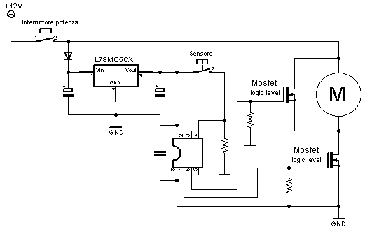

stavo disegnando un semplice circuito che mi serve per far ruotare un motore in DC a magneti permanenti e frenarlo nel momento in cui il sensore (schematizzato con l' interruttore e piazzato su un riduttore 1000:1) rilevi una determinata posizione angolare dell' albero d' uscita del riduttore.
Questo è lo schema (semplificato):
I due mosfet (logic level) sono comandati da un microcontrollore che si occupa della logica e dei ritardi necessari a far si che l' alimentazione non venga messa in corto circuito dalla chiusura simultanea dei due semiconduttori.
Il problema è che ho dei dubbi sul mosfet che dovrebbe frenare, quando infatti quello sotto si apre per tagliare l' alimentazione al motore quello sopra dovrebbe chiudersi per cortocircuitare gli avvolgimenti.
Il fatto è che non sono certo che il mosfet sopra riesca a chiudersi perché il suo source perde il riferimento a 0V. Qualcuno ha qualche suggerimento ?

Provo a dire timidamente la mia. Un diodo volano in parallelo al motore non dovrebbe gia' fare da freno?

Ciao Tardofreak, grazie per il suggerimento !
Con diodo volano, intendi un diodo che sostituisce il mosfet in parallelo al motore orientato con il catodo verso il positivo e l' anodo verso il mosfet in serie al motore ?
Se è così purtroppo non credo possa funzionare, il verso della corrente quando il motore diventa generatore si inverte e quindi il diodo in quelle condizioni non permette alla corrente di circolare, il motore rallenta lentamente ma senza essere frenato. Io invece ho proprio bisogno di cortocircuitarlo in modo che "inchiodi"
Il mosfet invece, ammesso che riesca a chiudersi, dovrebbe permettere alla corrente di circolare nella maglia (composta dal motore in parallelo al mosfet) in verso opposto e quindi cortocircuitare gli avvolgimenti..... almeno questo è quello che credo..... ma ripeto, spero di non spararla troppo grossa

Il MOS di sopra cosi` non lo accendi, o se lo accendi, lo accendi male appena all'inizio. Metti un Pmos e un circuito di driver, anche solo fatto con un bipolare che prende la tensione riferita allo 0V e manda su al pmos il comando di accensione e spegnimento.

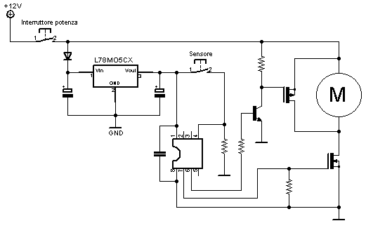

Grazie Isidoro, lo sospettavo ma non ne ero totalmente certo. Se ho capito bene intendi una soluzione di questo tipo:
Giusto ?

davidde ha scritto: Se ho capito bene intendi una soluzione di questo tipo:
Si`, proprio cosi`.
Ci sono delle piccole varianti ancora possibili. Quando freni la tensione source gate del Pmos e` praticamente pari alla tensione di alimentazione. Se sei sicuro che la tensione si alimentazione non vada mai troppo in alto puo` andare bene, altrimenti metti un parallelo alla R fra G e S del Pmos uno zener da 5V circa, e poi in serie al collettore un'altra resistenza per limitare la corrente sullo zener.
