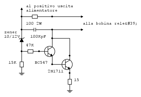

Quello che mi serve e' un circuito che ecciti la bobina di un rele' quando la tensione in uscita dall'alimentatore supera i 10/11V.
Mentre aspettavo le vostre risposte avrei trovato questo circuito che, forse potrebbe fare al caso mio: Cosa ne pensi?

Forse il circuito potrebbe essere semplificato,
ma non hai risposto alle domande "cosa farebbe
crescere la tensione ?" e "in fase di commutazione
non si crea un buco di tensione?" (che potrebbe
rendere instabile l'automatismo)

Scusate ma forse non avete ben letto quanto scritto nel post iniziale; mi spiego meglio:
un alimentatore stabilizzato, capace di erogare in uscita da 1.2 a 24 volt, al fine di evitare eccessive dissipazioni sui transistor
finali, si serve alternativamente di un primo trasformatore che eroga 10V (per ottenere tensioni in uscita stabilizzate sa 1.2 a 10V) e quindi di un secondo da 22V (per coprire le tensioni da 10/11V in su).
La commutazione tra il primo ed il secondo trasformatore avviene ora manualmente, azionando un commutatore.
Lo scopo del circuito da me illustrato sarebbe quello di commutare automaticamente le due uscite dei trasformatori,eccitando la bobina di un rele' quando, sull'uscita stabilizzata dell'alimentatore, la tensione supera i 10V.
Se poi, come dice C.Schgor, ci puo' essere una soluzione piu' semplice o migliore, ben venga. La commutazione avverrebbe in assenza di carico in uscita, quindi il buco temporaneo di tensione(pochi centesimi di secondo,penso) non dovrebbe essere influente.
Vi ringrazio e saluto.

Per non avere il buco di tensione ci si affida ai condensatori elettrolitici messi dopo i raddrizzatori. Il rele` e` messo fra i secondari e il raddrizzatore, e gli elettrolitici sono dimensionati anche per coprire il buco di tensione.
Il comparatore deve avere un po' di isteresi, altrimenti si rischiano commutazioni multiple comandate dal rumore.

Grazie per la preziosa informazione.
A valle del ponte raddrizzatore c'e' un elettrolitico da 33KuF 63V.
I trasformatori sono rispettivamente 220/10 20A e 220/22 25A.
Il rele' ha una bobina da 12V e contatti sufficientemente dimensionati alla corrente di cui si tratta.
A tua disposizione per altri eventuali chiarimenti.
Ciao.
