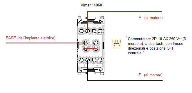

Buonasera a tutti. E' il mio primo intervento in questo forum ma leggendo ho potuto constatare che c'è molta gente in grao di potermi aiutare. COme da oggetto volevo automatizzare una tapparella. Ho già acquistato il motore e, come si dice dalle mie parti, il meno è fatto!!!!
Ora devo procedere alla sua installazione. Per la parte prettamente meccanica di installazione del motore nel rullo della tapparella non ho problemi che invece ho per i collegamenti elettrici.
Il pulsante è della VIMAR mod. Plana. Ce ne sono di due tipi contraddistinti dal codice 14060 (coomutatore 2p 10 AX a due tasti) e 14062 (due pulsanti interbloccati 1 p NO + NO 10A). Che differenza c'è tra i due?
Io ne vorrei uno che consente di premere il pulsante leggermente per far salire la tapparella, premendo piu forte il pulsante rimane abbassato fino ad un nuovo intervento per portarlo di nuovo in posizione off. Se non esiste della serie plana, allora vi chiederei un consiglio per un'altra marca.
Infine, qualcuno può indicarmi (anche e soprattutto graficamente) come effettuare i collegamenti elettrici? Ho capito che devo collegare la massa del motore con la massa dell'impianto, il neurtro con il neutro ma poi mi perdo con il nero e il marrone!!!!
Nel codice 14060 ci sono 6 ingressi mentre nel codice 14062 ce ne sono solo 4. Mi date una mano a capire come devo fare????

Ciao! perché usare il commutatore (mod.14060) e non il doppio pulsante (mod14062)? In genere nelle applicazione come la tua (per diversi motivi) si usa il doppio pulsante (io almeno userei quello)!
Certo usare il commutatore non è vietato! :wink:

[7] Re: Connessione commutatore automazione tapparella
Messaggioda Foto Utentetony89 » 17 ago 2010, 17:46
Collegamento pulsante tapparella.png (12.28 KiB) Osservato 55057 volte
Il filo che ho disegnato in rosso nel tuo impianto normalmente te lo dovresti ritrovare ugualmente marrone o nero, per il
resto come vedi basta aggiungere un ponticello tra i morsetti centrali e nient'altro!
Ciao! :D

[9] Re: Connessione commutatore automazione tapparella
Messaggioda Foto Utentetony89 » 17 ago 2010, 23:24
Collegamento commutatore tapparella.png (19.56 KiB) Osservato 54991 volte
Allora come vedi anche ne caso del commutatore il collegamento è simile, fai il solito ponticello centrale e ignori i due morsetti lasciati liberi!
I motivi per cui non userei il commutatore sono:
1)Potresti dimenticare uno dei 2 tasti su ON (in salita o in discesa), in tal caso dovresti affidarti totalmente ai finecorsa (sempre se regolati correttamente) per evitare che la tapparella continui a salire o scendere più del dovuto
2)Peggio ancora si potrebbe verificare la condizione che entrambi i tasti accidentalmente vengano lasciati su ON (in quando per il mod. Vimar 14060 il costruttore non dichiara la presenza dell'interblocco tra i due tasti), in tal caso il motore potrebbe rimanare alimentato per svariato tempo su entrambi gli avvolgimenti (sia quello di salita che quello di discesa) con surriscaldamento e possibile danneggiamento dello stesso!
Spero di aver chiarito i tuoi dubbi!
Ciao! :D

[10] Re: Connessione commutatore automazione tapparella
Messaggioda Foto Utenteeconomi74 » 18 ago 2010, 8:05
Ciao Tony, chiarissimo grazie mille. In effetti i dubbi erano sorti anche a me. L'interruttore mi pare piu sicuro.
L'unica cosa ancora da verificare è se esiste un pulsante di un'altra marca, sempre color bianco simile alla linea Plana VIMAR, con i tasti interbloccati.
Suggerimenti?
