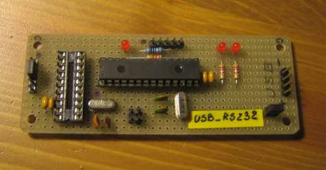

Conosco il PIC in questione. Ti posso rispondere sull' USB: e' un gran casino. Se non sei esperto ti infili in una pastoia dalla quale e' difficile uscire vivi.
Ho giusto sotto mano un circuitino che converte l' USB in RS232 fatto proprio con il 2550.
E non e' neanche farina del mio sacco. Ho tratto spunto (e software rimodellandolo) dal Microchip Application Framework. Se dai uno sguardo ai sorgenti capirai perche' dico quello che sto dicendo.
Devi dare la maturita'?
'Scolta zio Tardo: la cosa sugli ultrasuoni e compagnia cantante e' gia' un bel lavoro. Per comunicare con il PC piuttosto mettici un FT232 collegato alla seriale del PIC che ti fa tutto il lavoro sporco.
PS: Vusb e' un pin collegato al regolatore interno che alimenta l' interfaccia fisica USB. Lo devi collegare ad un condensatore da 470nF ceramico e morta li'.

PC -> USB -> FT232 -> Seriale PIC.
Se vuoi collegare il tuo PIC al PC e controllarlo tramite un programma scritto, ad esempio, in VB dovrai utilizzare un dispositivo CDC (communication device class). E' la soluzione piu' semplice. Il PC vede l' FT232 come una porta seriale dove scrive e legge. Il PIC scrive e legge nella sua seriale ed il collegamento e' fatto. Facile, efficiente, e senza scrivere drivers.

Implementare l' USB in un PIC e' un gran casino! Te l' ho gia' detto, evidentemente non hai letto quello che ho scritto. Non puoi pensare di prendere un PIC e dire "adesso uso l' USB" come puoi fare con un timer o qualsiasi altra periferica che ha a bordo. Devi scrivere un bel po' di linee di programma per farlo.
L' FT232 non e' "solo" un convertitore delle palle, e' quello che svolge tutti i compiti per connettersi tramite USB.
Una volta esistevano le porte seriali e tutto era piu' semplice, ora c'e' l' USB ed e' tutto molto piu' complicato.
Comunicare con il PC devi comunicare quindi dimmi tu come pensi di farlo, con un device che simula la tastiera, con una comunicazione bidirezionale, per via telepatica?
La soluzione piu' semplice e' appunto un canale bidirezionale dove ci scrivi dei caratteri e ci leggi dei caratteri, una linea RS232 sarebbe la cosa migliore ma ... non ci sono piu'. E come facciamo? O si implementa qyuel popo' di roba dentro un PIC o si taglia la testa al toro, si compra un FT232 e finito il chiasso.
Poi, per carita', se ti piacciono le cose complicate chiedimi il programma e implementalo in un PIC. Oppure scrivi la gestione USB di tuo pugno, non prima di averti studiato diversi libri per imparare l' USB.

danybr ha scritto:Per fare questo,devo usare l'ft232?Mi stò confondendo le idee perché stò guardando lo schema di arduino 2009,e vedo che l'ft232 ha d una parte una porta USB collegata a USBDm e USBDP,e dall'altra la seriale.
Non so' cosa stai guardando ma i segnali dati del USB vanno direttamente al FT232 senza passare per la seriale del AVR (cosa impossibile con il modello AVR usato per Arduino 2009). Al massimo l'alimentazione presente nel USB viene usata per alimentare il circuito in caso di assenza di alimentazione principale.
danybr ha scritto:Ma con una Max232,non riesco ad avere lo stesso risultato?
Il MAX232 verse per adattare i livelli di tensione della serale del microcontrollore da TTL (0 ÷ 5 V) a RS-232 (di solito ± 12 V) e viceversa. Non puoi collegare un MAX232 direttamente al USB visto che non sono compatibili a livello elettrico e di protocollo, serve un adattatore, ad esempio un FT232
Ti invito a rileggere le risposte di TardoFreak ha più volte chiarito gli altri dubbi.
