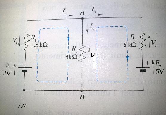

Mi sono imbattuto sui Principi di Kirchhoff... E non ne vado fuori per una serie di problemi..
Il primo è piuttosto semplice, quasi banale..
Il secondo.. è un disastro -.-
Allora:
Principio delle Tensioni: Lungo una maglia la somma algebrica dele tensioni è uguale a 0.
Ok.. Allora allego un circuito di esempio che mi fa il libro di testo..
In questo circuito ricavare le correnti I1,I2,I3 e le cadute di tensione sulle resistenze..
E qui il libro inizia una serie di passaggi a cui non riesco arrivare :shock:
Dice: Si fissa il verso (arbitrario) delle correnti nelle maglie e le frecce delle cadute di tensione. poiché i rami sono 3 (r=3) e i nodi di giunzione A e B due (n=2), si passa a scrivere 3-(2-1)=2 equazioni indipendenti alle maglie..
Scelte per esempio le duemaglie interne e il verso di percorrenza orario (punto c), si ottiene dal 2°Principio di Kirchhoff:
E1 - VR1 - VR2 = 0
VR2 - E2 - VR3 = 0
A questo si deve aggiungere l'unica equazione indipendente ai nodi ( 1° Principio di Kirchhoff ).
Scelto per esempio il nodo A si ottiene:
I1 - I2 - I3 = 0
Risolto il sistema costituito dalle tre equazioni,si ricava
I1 = 3mA
I2 = 2,5 mA
I3 = 0,5 mA
e di conseguenza
VR1 = R1*I1 = 4,5V
VR2 = R2*I2 = 7,5V
V3 = R3*I3 = 2,5V
...Bene.. Passo alle domande..
Nella figura ho due Generatori, uno da 12V e l'altro da 5V.. Quindi all'interno del circuito che succede? Quando trovo un circuito simile devo contarle entrambe o solo quella che ha maggiore tensione?
Come fa I3 ( che è una corrente) andare verso il generatore? Non dovrebbe essere il contrario?
Sbaglio o la Tensione mi gira a senso opposto della Corrente? Come XXXXXX :shock: fa? O.O
Vi prego di aiutarmi.. [-o<
Ringrazio di già e mi scuso se l'immagine si vede male! <(^.^)>

E a questo punto, conclusi i "preliminari", rispondo alle tue domande
Microbicjah ha scritto:Nella figura ho due Generatori, uno da 12V e l'altro da 5V.. Quindi all'interno del circuito che succede?
nulla, possono essercene anche tre :D , l'importante è che non vadano "ad insistere" su due nodi comuni (essendo per ipotesi ideali, ci sarebbe un'incompatibilita' circuitale).
Microbicjah ha scritto:Quando trovo un circuito simile devo contarle entrambe o solo quella che ha maggiore tensione?
:shock: Ovviamente entrambe !
tensione qui non si puo' dire ! [-X ... usa "tensione" o "differenza di potenziale" (ddp) :wink:
Microbicjah ha scritto:Come fa I3 ( che è una corrente) andare verso il generatore? Non dovrebbe essere il contrario"?
La corrente oltre che uscire, puo' anche entrare in un generatore !
Microbicjah ha scritto:Sbaglio o la Tensione mi gira a senso opposto della Corrente? Come fa?
La tensione NON gira, esiste fra due punti ! ... il segno della ddp è positivo nel punto dove la corrente "entra" nel resistore ! ... e quindi il morsetto di entrata è ritenuto a potenziale piu' alto rispetto a quello di uscita.
Nel tuo schema vedo che usano le freccie per indicare la ddp, una "brutta idea" (per varie ragioni) ... comunque se ti hanno insegnato così, va bene lo stesso! ...io uso il + nel morsetto d'ingresso ed il meno sul morsetto d'uscita.
BTW ... niente "parolacce" ok ?
BTW2 ... chiamare il principio di Kirchhoff alle tensioni, "secondo principio", io lo eviterei, perché in realtà è il primo, ma questa è solo una curiosità storica :!:
