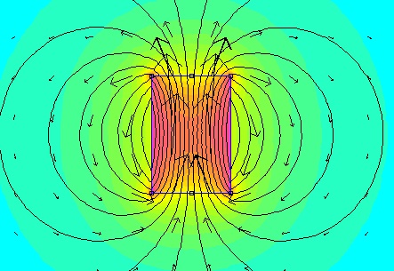

Si rappresentano in generale con le linee di forza, cioè con le linee parallele in ogni punto all'induzione magnetica. Non esiste, come nel campo elettrico, una funzione scalare detta potenziale il cui gradiente corrisponde al campo elettrico. Esiste il potenziale magnetico, che però è una grandezza vettoriale più complessa.
Questa, ad esempio è la rappresentazione del campo di un magnete permanente.
La figura è realizzata con FEMM
La lunghezza delle frecce è proporzionale all'induzione

Il potenziale elettrico è una funzione scalare che consente di calcolare l'integrale di linea del capo elettrico tra due punti semplicemente facendo la differenza tra i valori che tale funzione assume agli estremi della linea, indipendentemente dal percorso della linea che unisce i due punti. Le superfici equipotenziali del campo elettrico sono l'insieme di tutti i punti in cui la funzione ha lo stesso valore.
Nel campo magnetico tale funzione non esiste.

In realtà, si può definire un potenziale scalare anche per il campo magnetico, nelle regioni di spazio in cui \nabla\times\mathbf{H}=0, e alcuni problemi di magnetostatica si risolvono proprio facendo così (v. qui): il problema, però, è che questo potenziale non è unico per tutto lo spazio.

Si, hai ragione DirtyDeeds. Ho scritto una sciocchezza. Non sono orgoglioso di averla scritta, anzi, ma la metto in evidenza perché c'è chi sta girando nel forum sostenendo che se un "graduato", diciamo così, la dice quello di "grado inferiore" deve dire che ha comunque ragione.
Nelle regioni in cui il rotore del campo è nullo, quindi dove non ci sono correnti, si può definire una funzione scalare \psi, come quella del potenziale elettrostatico, da cui derivare il campo magnetico come gradiente cambiato di segno. Io ho pensato solo al caso generale, che comprende tutto lo spazio. Hai fatto bene ad evidenziare che esiste la possibilità di procedere in modo identico. Quindi ho sbagliato a dire che è una grandezza inesistente. Vi sono stato indotto anche dal fatto che FEMM ,ad esempio, nella rappresentazione del campo magnetico, dà la possibilità di farlo con le linee di forza e non propone superfici equipotenziali da tracciare nelle regioni in cui sarebbe possibile. Ma ovviamente questo non giustifica un'affermazione di impossibilità o di inesistenza come la mia.
