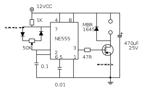

Dai un'occhiata a questo schema. E' un po' sovradimensionato nel tuo caso; ma l'idea e' valida.
Si tratta di un regolatore PWM con cui potrai gestire agevolmente la velocita' del tuo motore.
Grazie marco438...... hai mica qualcosina in più del semplice schema, magari tipo guida x scemi come quelle che ho postato??? Sono niubbissimo
Purtroppo no. Comunque chiedi pure tutte le spiegazioni che ti servono.
Puoi seguire in linea di massima le dritte del primo link.
Quindi ti ci vorra' una basetta millefori su cui montare i pochissimi componenti e un po' di buona volonta'.
Per il resto c'e'il forum che non manchera' di aiutarti.

Non capisco dallo schema dove collegare i cavi che vanno al motore 12v..... mi aspettavo di trovare.... come dal primo link un ingresso +/- ed un uscita +/-

Forse in questo modo ti è più comprensibile. Il motore va collegato nei morsetti a destra, l'alimentazione nei morsetti a sinistra. Invertendo la polarità del motore semplicemente girerà nel verso opposto, quindi vedi tu come collegarlo, è indifferente.
Questo schema non prevede, ovviamente, il feedback di cui parlava TardoFreak
Tieni presente che la forza torcente del motore diminuirà con il diminuire della velocità, visto che il controllo è in catena diretta in tensione.

Vedo che Rusty ti ha dato qualche dritta in piu'. In effetti lo schema non era molto chiaro in alcune parti.
Dimenticavo di dire che il mosfet in schema e' da 30A quindi, come gia' detto,surdimensionato nel tuo caso.
Se vuoi quindi puoi comprarne un altro con potenza inferiore, per esempio 10A (per stare sul sicuro).
