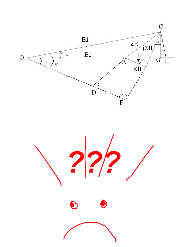

Ciao, allora per quanto riguarda questo argomento non è che so molto, in pratica la caduta di tensione e la diffarenza tra la tensione di partenza e quella di arrivo, però se a scuola mi domandano di fargli il grafico, io le lo faccio che è questo:
Proprio un BEL ... capolavoro!
Edit RenzoDF ...
però se mi chiedono di commentarlo non so dirgli molto, posso dirgli che ci sono due tensioni E1 e E2, una corrente, e che E1-E2=AL, se la calcolo con questa formula cdt=100*l*ib*1,73*(re*cosf+xe*senf)/vn trovo il segmento AG, però poi non saprei dirgli altro, che cosa gli posso dire? Poi le cose che ho scritto possono andare? Grazie!

Prima di parlare del grafico dovresti disegnare il circuito a cui si riferisce,
con tutti i relativi dati.

Non mi riferisco a un circuito generale, e che se mi domandano al esame la caduta di tensione e di fare il grafico io li dico solo quello, e vorrei dirgli altre cose

agno92 ha scritto:Non mi riferisco a un circuito generale, e che se mi domandano al esame la caduta di tensione e di fare il grafico io li dico solo quello, e vorrei dirgli altre cose
Mah, si "li dici solo quello" ti bocciano di certo ... io ti consiglierei di leggere la spiegazione sul tuo libro di testo ... comunque
per una spiegazione qui
http://www.electroyou.it/vis_resource.p ... zio&id=176
per un diagramma dinamico qua
http://kirchhoff.weebly.com/geogebra.html
(prova a spostare i punti)

Ho letto la spiegazione che mi ha consgliato RenzoDF però non è che ho capito molto, poi con il diagramma non ci capisco cosa devo fare
