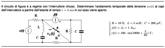

Vorrei sapere come affrontare la risoluzione degli esercizi con il metodo della compensazione. Il mio problema è il seguente: una volta trovati le condizioni iniziali sugli induttori, determinata, ad esempio, la corrente che circola attraverso un interruttore, che ad un certo istante si apre e studiato il circuito a regime, disattivando tutto o generatori indipendenti e di condizioni; come proseguire nello studio della risposta transitoria, o meglio il generatore di corrente che ho sostituito all'interruttore che viene aperto devo disattivarlo o cortocircuitarlo?

ok l'esercizio in questione è il 2°! per semplicità e per evitare di utilizzare la sovrapposizione degli effetti, ho preferito utilizzare il metodo della compensazione. =)

2. Il circuito di figura è a regime con l’interruttore chiuso. Determinare l’andamento temporale della tensione Vt (t) ai capi dell’interruttore a partire dall’istante di tempo t*= 5 ms in cui esso viene aperto.
R = 10 ; L = 5 mH; C = 200 F;
j(t) = J0 = 1 Adc;
e(t) = 100  sin(1000t + pi/60) V
Foto Utentescleruccio

Messaggioda Foto UtenteRenzoDF » 23 giu 2011, 23:56
Una regolata alle dimensioni e ci siamo :-) ... e vista la buona volonta' riapriamo il discorso
a) forse cosi' e' meglio
b) ora prova a spiegarci come intendi risolvere
Domani ti dico come farei io ;-)
