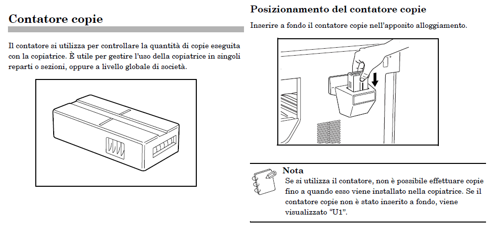

Ho fatto una scoperta!!! Sul manuale utente menziona un accessorio per il conteggio delle copie.(pag.94) se cerco dove veniva attaccato forse trovo un connettore in cui ci sarà un pin per l'impulso di avanzamento del contatore.
http://media.olivetti.com//support/Manuals/d-Copia16,200ugit(506616C-01).pdf
ecco una foto del manuale:
Secondo voi può fare al caso mio??

Il manuale mostra dove deve essere posizionato il contatore, ma anche in questo caso ti tocca smontare la fotocopiatrice.
Forse dovresti cercare di mettere il sensore sul cassetto di uscita, o sulla rotellina che trascina fuori il foglio, o sul coperchio dello scanner....
Ma anche in questo caso la cosa non è affatto facile...

DADO91
anch'io ho avuto lo stesso problema un po' di anni fa. Stessa situazione (edicola) e stessa necessità di contare le fotocopie.
Sulla mia (non ricordo la marca) c'era montato all'interno un contatore meccanico che segnava il totale delle copie fatte (molto utile per la manutenzione).
Sei sicuro che nella tua non ci sia?
Prova a controllare.
Nel mio caso mi ero fatto un contatore con tre display azzerrabile che prendeva l'impulso dalla bobina del contatore originale.
Contare le fotocopie del Cliente era una pacchia!.
Se non c'è un contatore al quale collegarsi la vedo dura.

Se non volevi neanche smontarla la fotocopiatrice bastava dirlo !
prendi un fotodiodo oppure una fotoresistenza e la fissi in modo che possa captare la luce della lampada quando arriva in fondo. (la fissi quindi sul vetro)
Il circuito dovrà avvalersi di un comparatore di tensione (LM311) la cui soglia di scatto andrà regolata affinchè l'accensione della lampada ad inizio corsa non provochi lo scatto del comparatore.
Quest'ultimo dovrà commutare solo quando la lampada sarà arrivata alla fine della sua corsa (prima di tornare indietro)
Un' altra alternativa consiste nel controllare con un oscilloscopio, nel vano del contatore standard, se uno dei contatti si attiva per segnalare l'avvenuta copia. Se trovi un pin del genere il contatore lo puoi pilotare con quel segnale.
