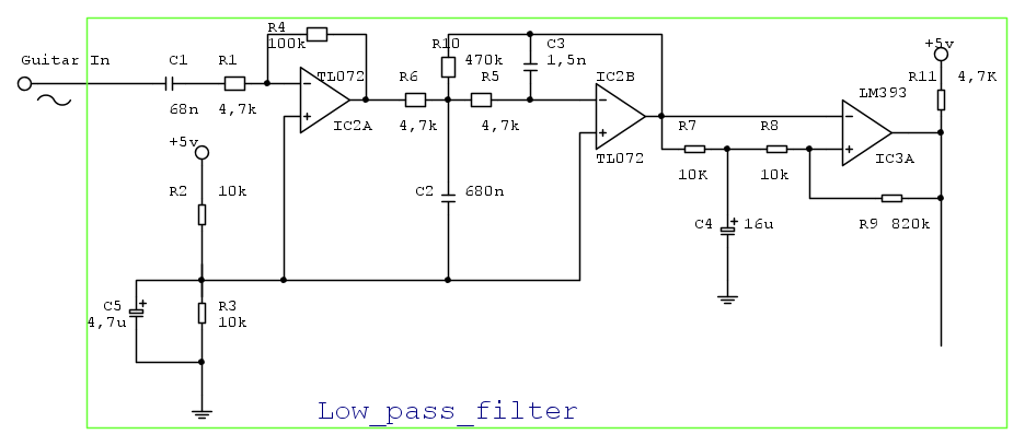

In effetti la casistica è ampia. Praticamente per un mio progetto avevo realizzato un accordatore. Funzionava tutto. Dopo un po ha smesso di funzionare. Il problema è sicuramente legato allo squadratore del segnale. Sono 2 opamp e un comparatore in cascata più resistenze e condensatori vari ed eventuali. Questo schema non l'ho realizzato io quindi non so dopo ogni stadio come dovrebbe essere il segnale, fatto sto che alla fine non ho più l'onda quadra. Probebilmente un picco di corrente mi ha fatto saltare qualcosa dato che si è bruciato anche un diodo di un 7 segmenti.
Sono propenso per ricostruire da zero lo squadratore ma se qualcuno ha una soluzione più semplice per individuare il guasto gliene sarei molto grato :)

Senza schema è dura.
Posta lo schema disegnato con FidoCadJ, almeno si ha qualcosa su cui ragionare.

Magari la prossimo volta usa degli zoccoli per gli integrati, almeno li puoi staccare e testare singolarmente. A circuito tutto saldato puoi fare solo delle prove passo passo ovvero crei un input e avendo lo schema vedi se ogni parte del circuito fa il suo dovere.

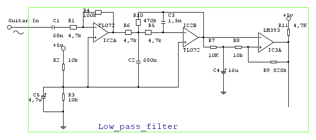

Ecco il circuito
A questo punto ti conviene comprare un altro operazionale, uno zoccolo, tagliare i pin all' operazionale montato, dissaldare i pin e montarci lo zoccolo.
Oppure con l' oscilloscopio verifichi che all' uscita di IC2B ci sia segnale quando suoni la chitarra.

Il primo operazionale è saltato sicuro dato che mi da un uscita piatta. Ora devo vedere gli altri due. Prima però dissaldo e monto gli zoccoli. Grazie a tutti dei consigli utili
