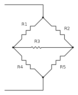

Salve in questo caso ho la seguente situazione:
R_{1}= 12 ohm
R_{2}= 18 ohm
R_{3}= 6 ohm
R_{4}= 4 ohm
R_{5}= 3 ohm
Come posso partire in nquesto caso?
E' corretto se dico che R_{1} e R_{2} sono in serie ?

In questo caso dei usare una trasformazione triangolo-stella.

R1 ed R2 non sono in serie perche' non sono attraversate dalla stessa corrente.

Per mezzo della trasf. triangolo-stella ti ritrovi ad avere a monte una R1/2 e le altre due R1/3 e R2/3 in serie rispettivamente a R4 e R5. Successivamente parallelo tra (R1/3+R4) // (R2/3+R5) e infine metti R1/2 + [(R1/3+R4) // (R2/3+R5)] . Hai la tua Req.
Edit: dato che vi sono incomprensioni 1/2 1/3 2/3 non sono nient'altro che pedici per identifiare le resistenze e non divisioni
R1/2 = R12 , R1/3 = R13 , R2/3 = R23

Sono nuovo, sono venuto qui perche dovevo porre una domanda esistenziale e ho visto questo topic e sono intervenuto. Ripeto prima trasformazione triangolo stella, ti ricavi R12 che sta in alto dopodiche al centrostella e collegata R13 che va in serie a R4 e R23 che va in serie a R5. Parallelo fra i due rami, ovvero ((R13+R4)//(R23+R5)) e poi tutto questo in serie a R12

E` giusto, sarebbe solo piu` comprensibile con uno schema fidocadj e le formule scritte in latex.
