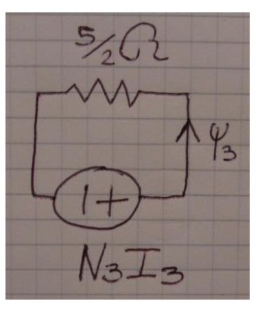

Ciao a tutti. Chi mi può dire come mai questo circuito
si riduce a questo?
Voglio dire per le resistenze come mai diventa 5/2 R?
Se sono in parallelo bisogna fare: 1/((1/R)+(1/3R)+(1/3R))
Quindi diventa 1/5/3R, da cui 5/3R e non 5/2 R come c'è scritto. Dico bene?

In parallelo sono solo le due resistenza 3R, la terza (R) è in serie
a questo parallelo, quindi in totale fa \frac{5}{2}\cdot R

ma come fai a dire che è in serie? come si capisce? scusa, se guardi il nodo in alto si divide in 3 parti quindi sono tutti in parallelo boh!

Superandri91 ha scritto:se guardi il nodo in alto si divide in 3 parti quindi sono tutti in parallelo boh!
Magari mettendo la terza resistenza in alto si capisce meglio che è una serie :mrgreen:
anche qui il nodo in alto si divide in 3 parti, ma...
EDIT: mi sono dimenticato qualche componente eheh (ora in effetti sembrano tutte in parallelo #-o )
EDIT2: ora ho sistemato :)

Foto UtenteSuperandri91, Foto Utenteg.schgor ha ragione. infatti tu hai:
DOVE I NODI SONO A E B
Le due resistenze 3R sono in parallelo (i loro morsetti sono connessi alla stessa coppia di nodi, anche se questa definizione di resistori in parallelo è impropria)
e mi pare di capire che il generatore sulla sinistra, il primo, sia nullo.
quindi hai dopo, andando a semplificare:
I resistori 3/2 R e R sono in serie ed ottieni alla fine il risultato che tu stesso avevi postato nel tuo primo post:

Sinceramente non capisco da cosa deduci che R non è in parallelo con gli altri due! A me sembra ugualmente in parallelo! Bah

Messaggioda Foto Utenteadmin » 21 lug 2011, 21:29
del tuo primo brutto schema, non si capisce cosa sia quel cerchio con + e - con la sbarra trasversale. Visto che qui ci dobbiamo sforzare di interpretare i tuoi ghiribizzi, il primo schema disegnato da Foto Utenteasdf va bene, cioè corrisponde a quello che avresti dovuto disegnare tu, ma che per pigrizia non hai disegnato limitandoti a cancellare con un segno il generatore di sinistra, o no?

una definizione meno elegante di resistori in parallelo dice che essi si dicono tali se sono connessi alla stessa coppia di nodi.
come vedi dalla figura, i resistori 3R sono connessi entrambi alla coppia di nodi ab, il resistore R invece no.
esso è in serie al generatore di tensione e solo uno dei suoi due morsetti è connesso al nodo a, l'altro no.

credo che queel cerchio con sbarra trasversale significhi 0, quindi generatore di tensione nulla, quindi quel generatore non c'è..
però questo può confermarlo solo Superandri91 che ha fatto il disegno..
